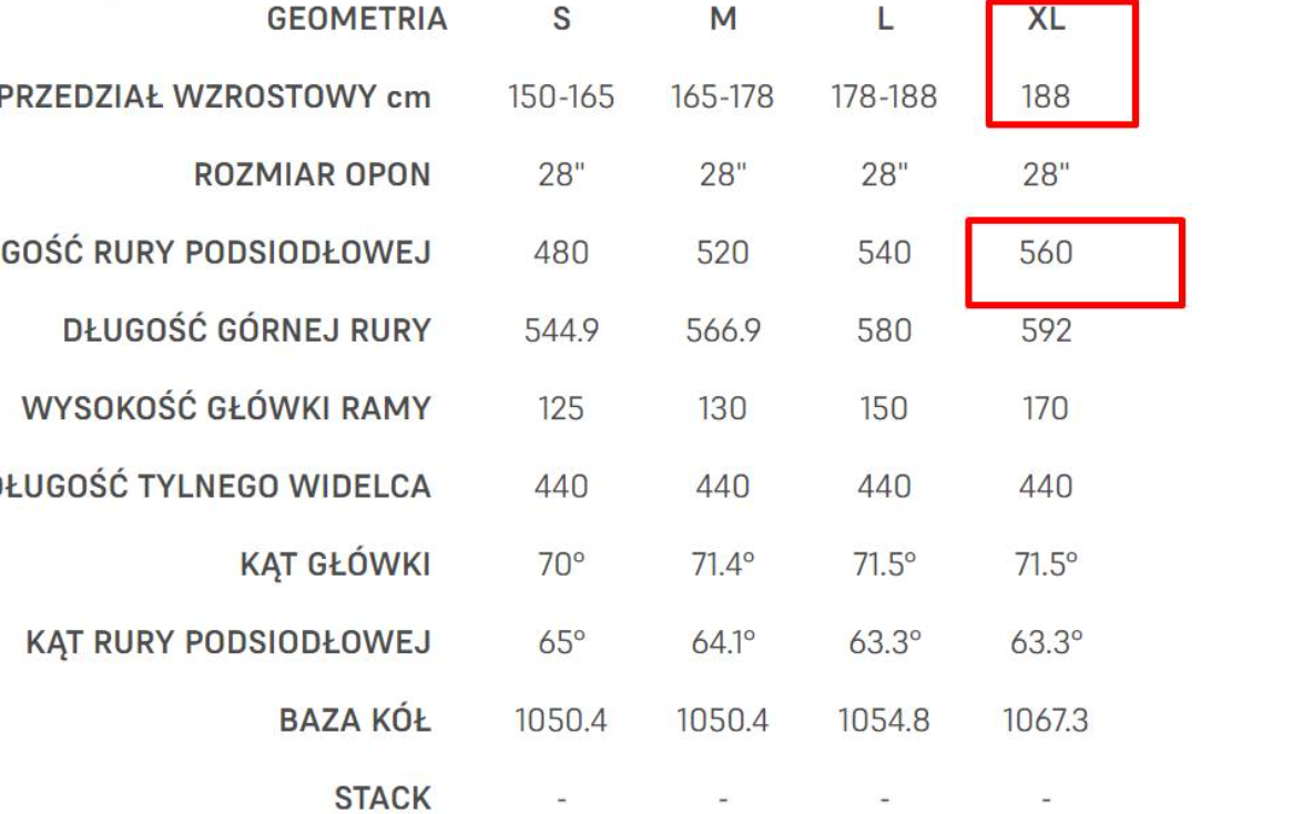

Znalazlem Aspre 2 rozm 56 w fajnych pieniadzach - Rozmiar 56. - rocznik 2021
Zgodnie z tabelal producenta 56 to juz XL. -
Wzrost: 190
Waga - 85
Czy przy takim wzroscie 56 nie bedzie zbyt mala rama?
Rozmiarem ramy szosowej/gravelowej jest efektywna długość rury poziomej.
Jaki w ogóle miałoby sens przejmowanie się rurą podsiodlową i różnicą długości pomiędzy rozmiarami rzędu 2 cm kiedy to sobie sztycą regulujesz w zakresie 20 cm, jedną śrubą
