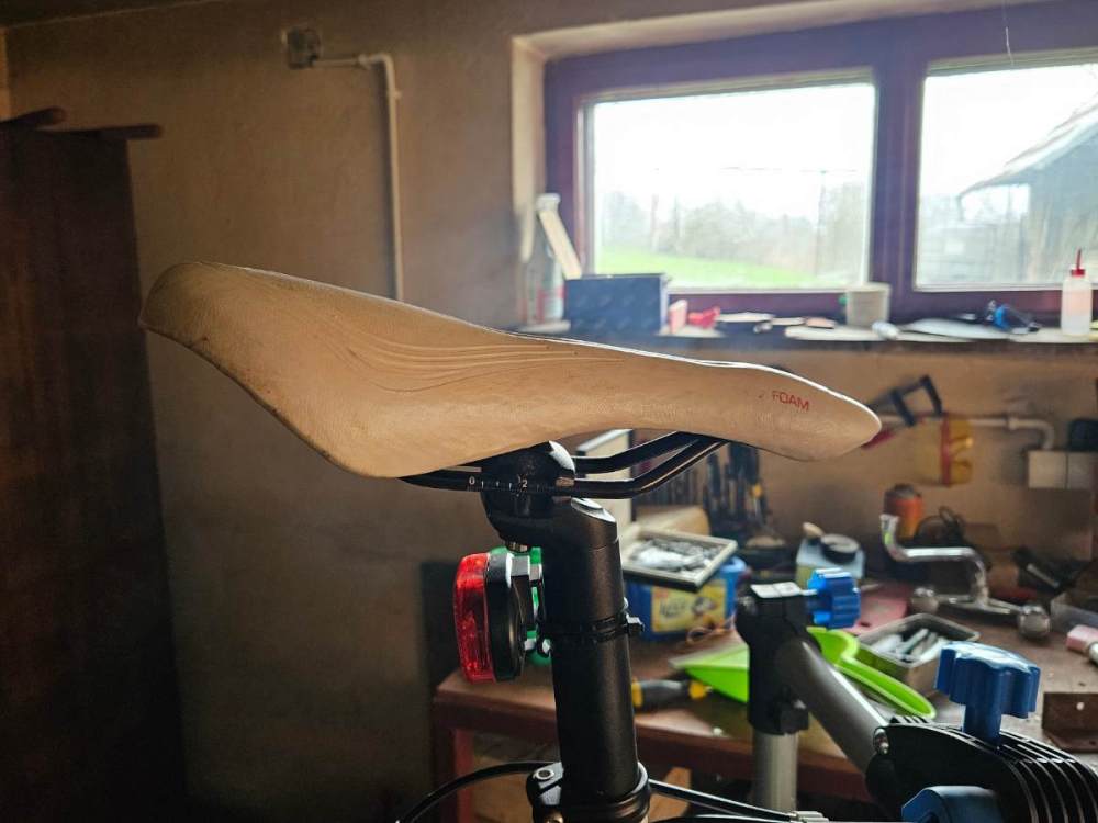

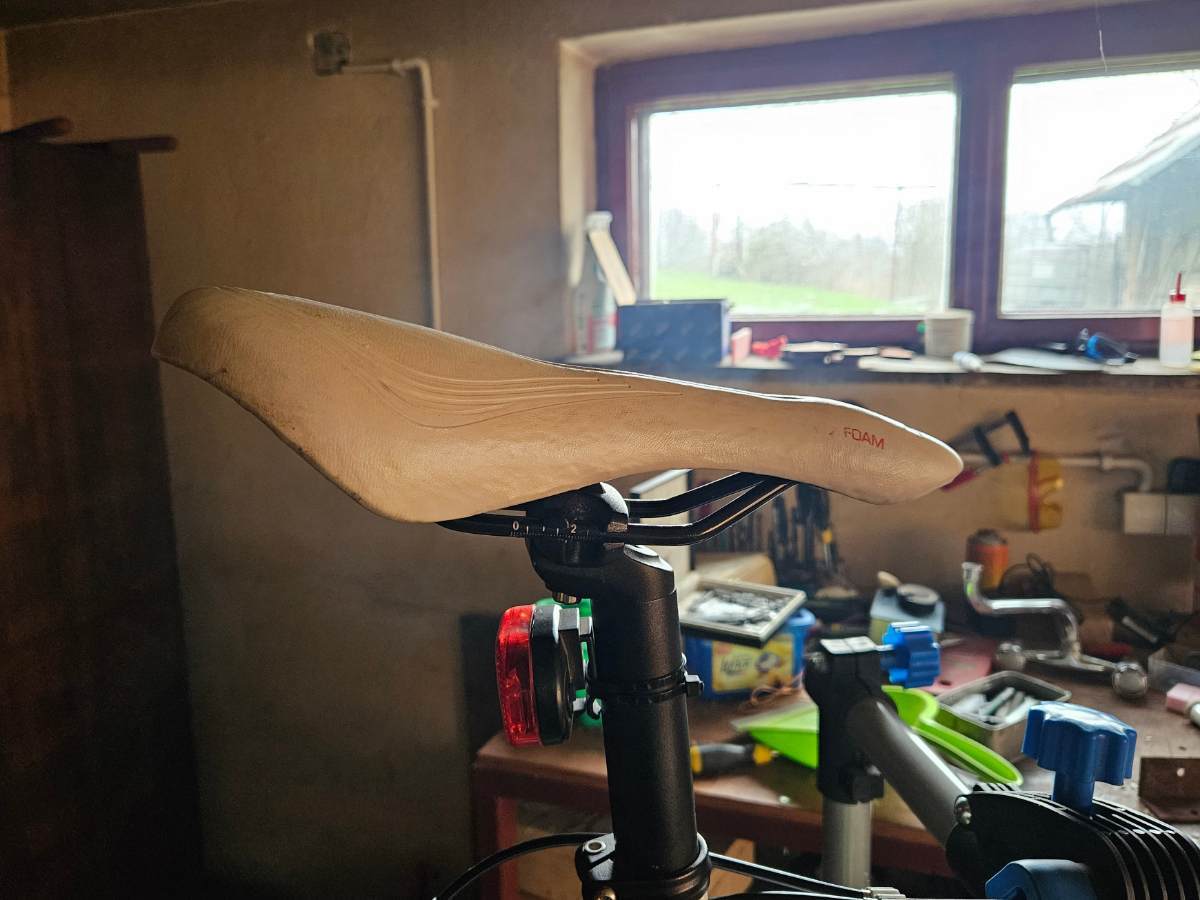

Witam. Jaką sztyce polecacie z regulacją kąta nachylenia siodełka? Obecnie mam taką bez regulacji i tyłek zjeżdża mi cały czas do przodu.
Masz z regulacją. Odkręć śrubę pod siodełkiem i poruszaj elementami mocującymi. Otwór na śrubę powinien być owalny. Może być trzeba ruszyć dolną szczękę mocującą pręty siodełka, bo to może jakoś przywrzeć, ale ta szczęka porusza się po łuku i możesz zmienić kąt.
