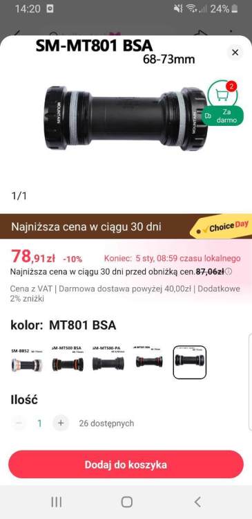

mareckiabc Napisano 30 Grudnia 2023 Autor Napisano 30 Grudnia 2023 No właśnie raczej jestem laikiem i nie potrafię dobrać odpowiedniej. Do tego roweru: https://www.specialized.com/pl/pl/chisel/p/184106 Oraz jaki suport powinienem kupić?
pecio Napisano 30 Grudnia 2023 Napisano 30 Grudnia 2023 Suport BSA klasyka , wkręcany pod oś 24. Kup w zestawie Shimano grupowy np. BB-MT801 a korby to zapodaj FC-M8100. Pytanie żeby być precyzyjnym jaki masz wzrost ? Chodzi o dobór długości ramienia korby.
marcin_ostrów Napisano 30 Grudnia 2023 Napisano 30 Grudnia 2023 Suport może zostać, ta korba Stouta jest na oś 24mm . 8120 i 8130 różnią się linią łańcucha i q factorem. Do chisela w zasadzie q factor obojętny Przy czym ja brałbym same ramiona , a zębatkę custom ( te tarcze shimano to z żeliwa chyba )
