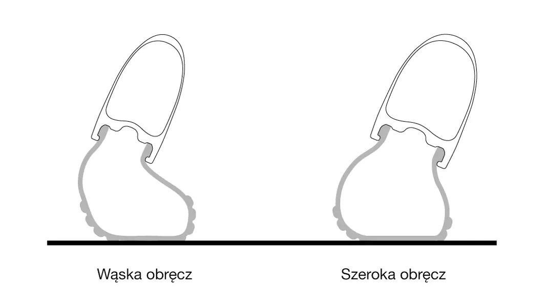

Rafał87 Napisano 24 Listopada 2023 Napisano 24 Listopada 2023 Kiedyś to był standard, teraz jest to mało. Chodzi o to że przy szerszej obręczy można nieco zejść z ciśnieniem opony, nie będzie w zakrętach się tak łatwo kładła na boki ale raczej nie są to jakieś wielkie różnice. zdjęcie poglądowe
