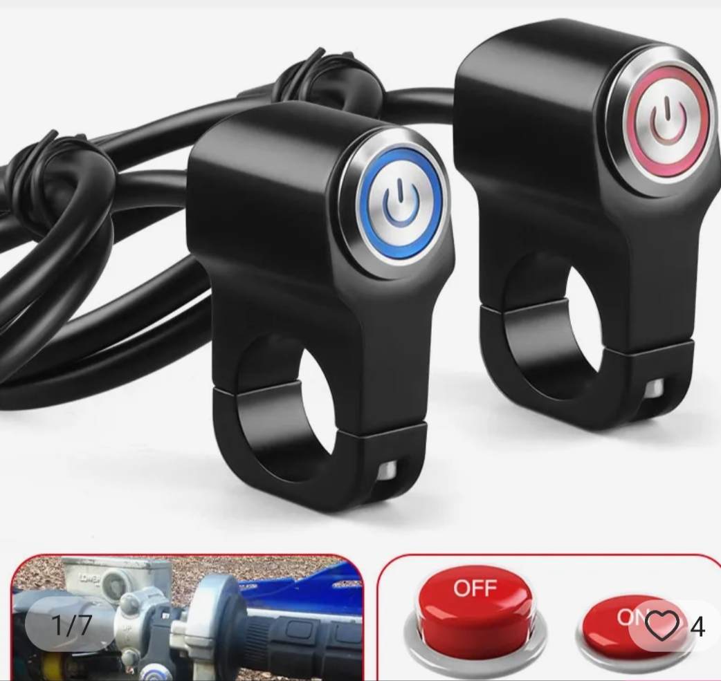

Dziękuję za podpowiedź ale wyjęcie akumulatora nic nie daje. Problem powraca. Postanowiłem zabudować wyłącznik akumulatora. Rozwarcie bieguna + wyłącza display. Na szczęście nie powoduje to błędów. Doraźnie powinno wytarczyć.
