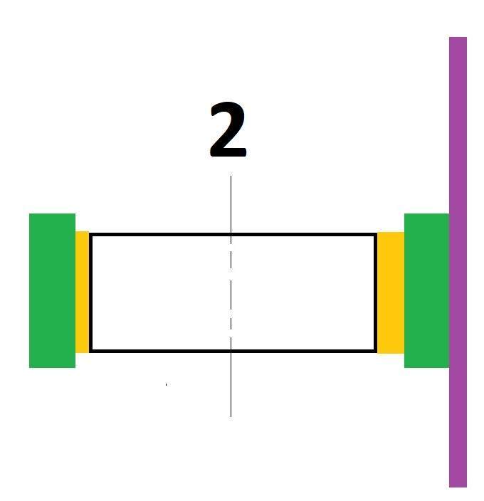

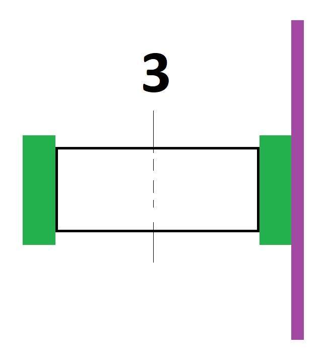

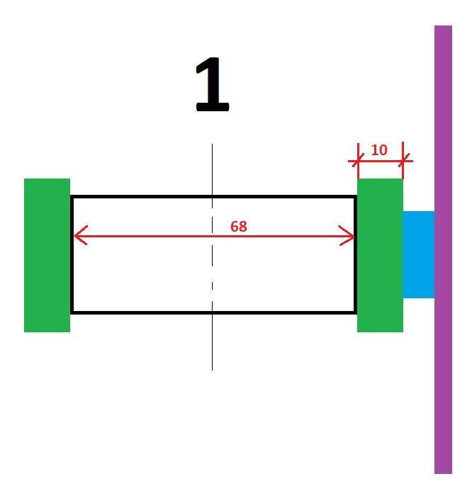

szczupak56 Napisano 7 Stycznia 2024 Autor Napisano 7 Stycznia 2024 Cześć, wracam do tematu zakupu korby carbonowej z oznaczeniem do rowerów szosowych z długością osi 105mm. Na upartego dałoby się zamontować taką korbę do roweru crossowego. Tylko czy będzie to działać? Niżej załączam poglądowe zdjęcia jak sytuacja wyglądała, wygląda teraz oraz jak może wyglądać. Rys1. Jak było? Oryginalny montaż suportu i korby na mufie 68mm. Pod suportem nie było żadnych podkładek, ani z lewej, ani z prawej. Była za to tulejka na osi korby o grubości 6-8mm już nie pamiętam. Napęd był 2x i wszystko działało poprawnie. Rys2. Jak jest teraz? Nowy suport z podkładkami jak w instrukcji Shimano, jedna 2,5mm z lewej i 2x2,5mm z prawej. Do tego zębatka Narrow Wide z offsetem 6mm. Wszystko działa poprawnie, łańcuch się prosty na szóstym środkowym biegu (kaseta 11s). Rys.3 Jak może być? A może tak zamontować suport bez podkładek, wtedy będzie szerokość mufy 68mm+ łożyska 2x10mm co da 88mm, więc oś roby będzie wystawać jeszcze 17mm i dałoby się założyć drugie ramię korby. Ewentualnie dać jeszcze podkładkę z prawej strony 2,5mm. Czy ma to sens?
