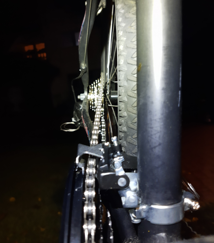

Gajusz Napisano 1 Października 2023 Napisano 1 Października 2023 Czołem, Na wstępie chciałem przywitać wszystkich forumowiczów, jest to mój pierwszy post. Przyszedł czas na wymianę kilku podzespołów w rowerze dziewczyny, rowerek stary btwin rockrider 340 26". Wymieniłem w nim mechanizm korbowy, wolnobieg, przednią przerzutkę, tylną przerzutkę i łańcuch. Obecny zestaw: https://www.centrumrowerowe.pl/mechanizm-korbowy-shimano-tourney-fc-ty301-pd20202/ (oryginalny był 22, 32, 42T, aktualnie jest 24, 34, 42T) SHIMANO PRZERZUTKA PRZEDNIA TURNEY FD M500 3x7 3x8 Przeznaczenie: MTB Pojemność: 18T największa zębatka przednia: 42T Kompatybilny łańcuch: 7/8 rzędowy PRZERZUTKA TYŁ SHIMANO TOURNEY RD-TY300 TX35 6/7rz Maksymalna koronka: 34T Minimalna koronka: 11T Całkowita pojemność: 43T Wolnobieg Shimano MF-TZ500 7 rzędowy TZ21 Rodzaj: 7 rzędowy 14-28T Zakres: 14-28 zębów| (wolnobieg kupiłem taki sam jak poprzednio, ze względu na to, że ząbki w poprzednim były już starte) ŁAŃCUCH PROX S8 7/8 RZĘDÓW 1/2" x 3/32" Pojemności przerzutek zgadzają się. Łańcuch kupiłem dokładnie takich samych parametrów jak poprzedni. Przerzutki wyregulowałem elegancko, biegi płynnie chodzą na obu przerzutkach. "Liczbę zębów na dużej tarczy w korbie dodaj do liczby zębów na największej zębatce na kasecie, a powstały wynik podziel na dwa i zapamiętaj. Następnie zmierz odległość w centymetrach od środka suportu do środka tylnej piasty i podziel go przez 0,635. To co otrzymałeś dodaj do poprzedniego wyniku, a na koniec do całości dodaj jeszcze liczbę 2. Otrzymany wynik zaokrąglij w górę, a jeżeli otrzymasz liczbę nieparzystą, dodaj jeszcze cyfrę jeden." Problem pojawia się w momencie ustawienia skrajnych przerzutek, największa tarcza na korbie i najmniejsza na tylnej przerzutce i odwrotnie. Gdy rower mam powieszony na stojaku, zauważyłem, że przy powyższej konfiguracji, łańcuch nie nachodzi dokładnie na środki ząbków tarczy korby tylko lekko przeskakuje, jakby nierówno nachodził i nie mogę rozgryźć tego problemu. Podczas jazdy występuje również charakterystyczny dźwięk niepoprawnego nachodzenia łańcucha na przerzutki. Przy wymianie tych podzespołów nie wydaje mi się, żeby linia łańcucha miała się zmienić na najwyższej i najniższej przerzutce, aczkolwiek stojąc z tyłu roweru wydaje się dosyć pod skosem, aczkolwiek nie zwróciłem uwagi jak było oryginalnie. Czy macie jakieś pomysły lub udzielicie informacji na co mógłbym jeszcze zwrócić uwagę? Jeśli potrzebujecie więcej danych, chętnie je zamieszczę. Dzięki serdeczne za pomoc! Cytuj

Gajusz Napisano 23 Października 2023 Autor Napisano 23 Października 2023 Okazało się, że poprzedni suport był długości 119mm (nadruk w środku suportu), z tym obecnym 122.5 wydaje się, jakby było tak samo lub gorzej. Zamieszczam fotkę poglądową, wydaje mi się, że przy przełożeniu najniższa tylna zębatka i najwyższa przednia zębatka przy korbie, że zębatki korby za bardzo odstają. Możliwe, ze sama szerokość zębatek korby jest za duża? Nie wydaje mi się, żeby to była kwestia łańcucha, bo jest to łańcuch dedykowany dla takiej ilości przerzutek. Cytuj
Gajusz Napisano 23 Października 2023 Autor Napisano 23 Października 2023 Temat do zamknięcia, dowiedziałem się, że przy nowym łańcuchu taka sytuacja to norma, nie zaleca się jeżdżenia na skrajnych przełożeniach i w większości nowych rowerów jest tak samo, stary łańcuch był bardziej wyciągnięty i giętki przez co nie było takiego efektu jak przy nowym łańcuchu. Dziękuję za pomoc. Cytuj
