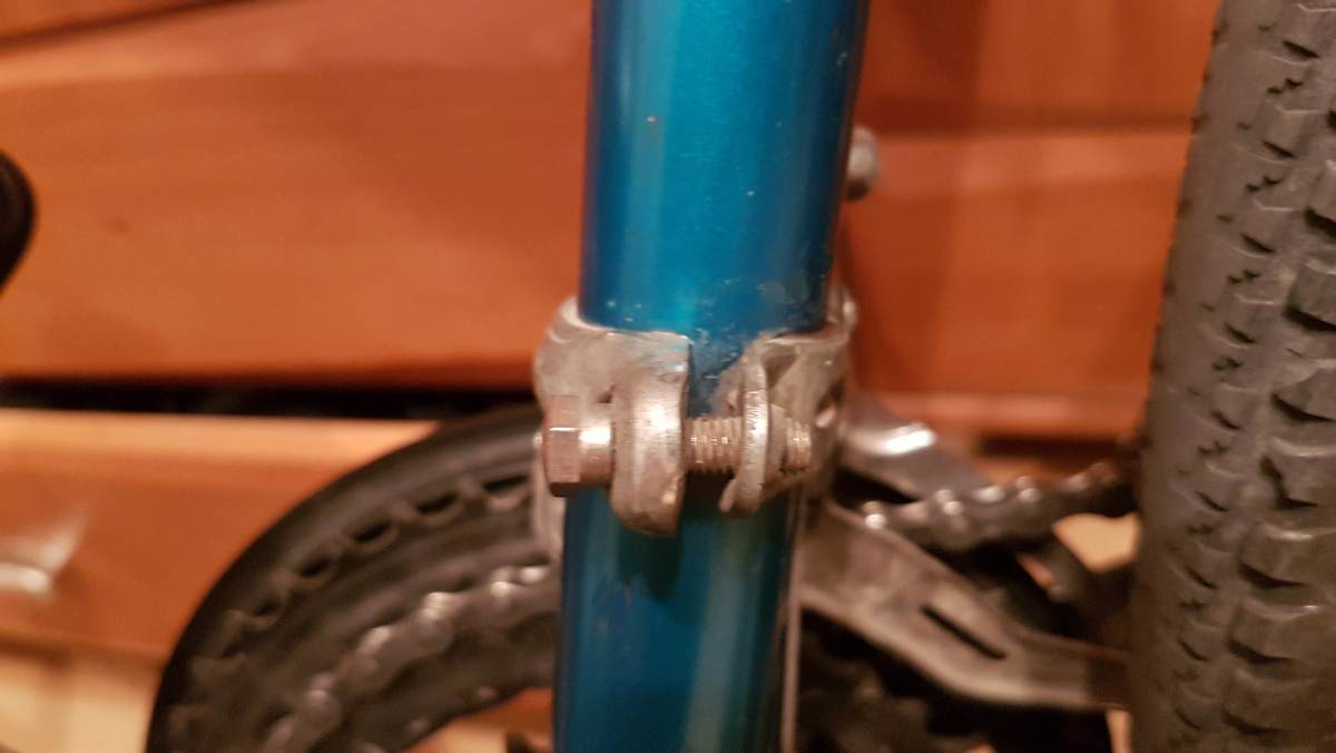

maniana007 Napisano 25 Sierpnia 2023 Napisano 25 Sierpnia 2023 Chcę zmienić przednią przerzutkę bo obecna choć działa to siedzi nowości i ma już ponad ćwierć wieku. Rower dostanie sporo nowych części i wypadałoby zmienić również ją. Problem w tym, że nie wiem jakiej średnicy obejmy szukać. Obecna jest typu Down Swing i ma dolny ciąg linki - nic tu nie będę zmieniać. Nie mam suwmiarki, obwód rury w miejscu, gdzie teraz jest obejma przerzutki (mierzony taśmą) wychodzi mi 9,3 cm. Jeśli dobrze liczę to średnica rury wynosi 2,96 cm (9,3/3,14=2,96). Czego zatem powinienem szukać: 28,6mm czy 31,8 mm?
raven82 Napisano 25 Sierpnia 2023 Napisano 25 Sierpnia 2023 teraz przerzutki mają podkładki na kilka popularnych średnic
