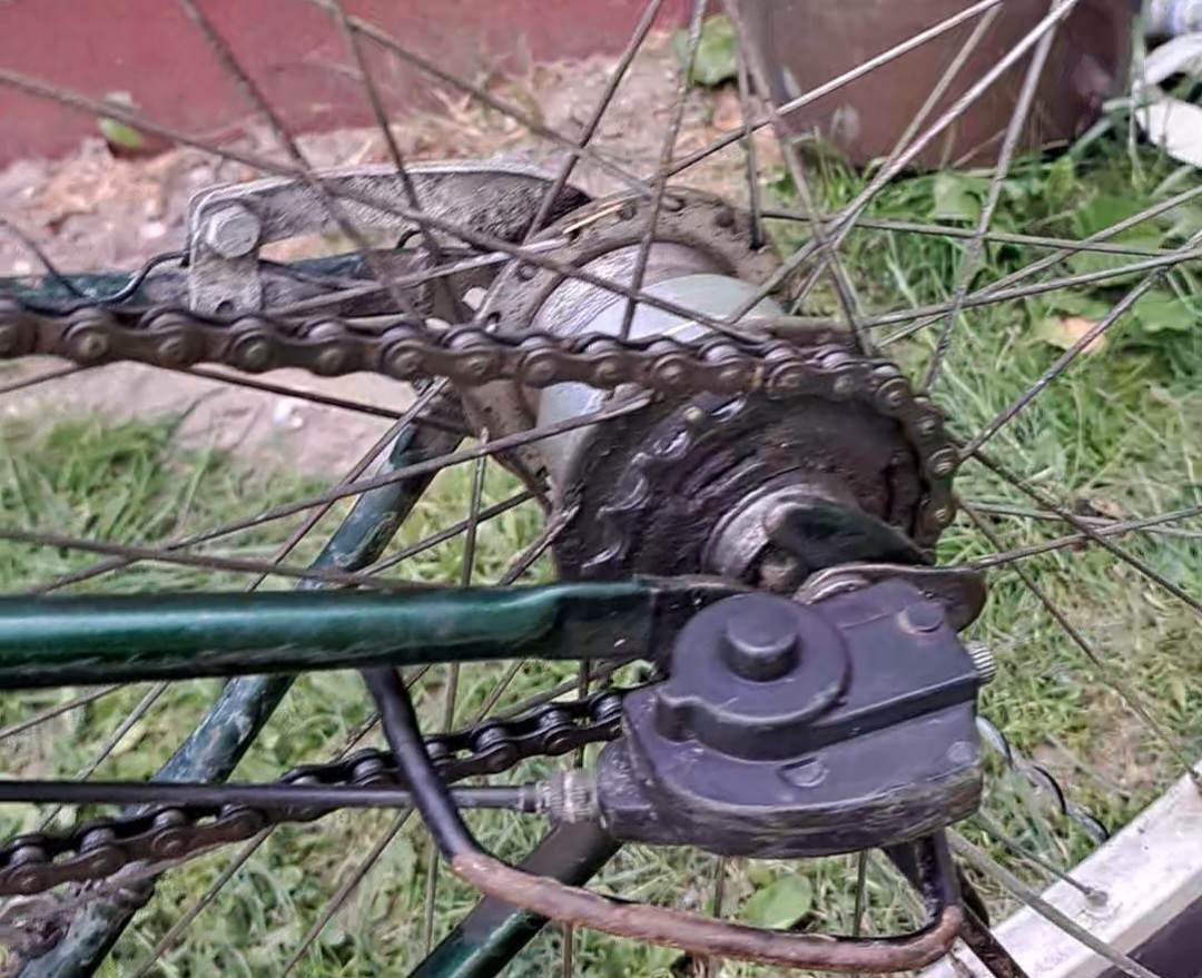

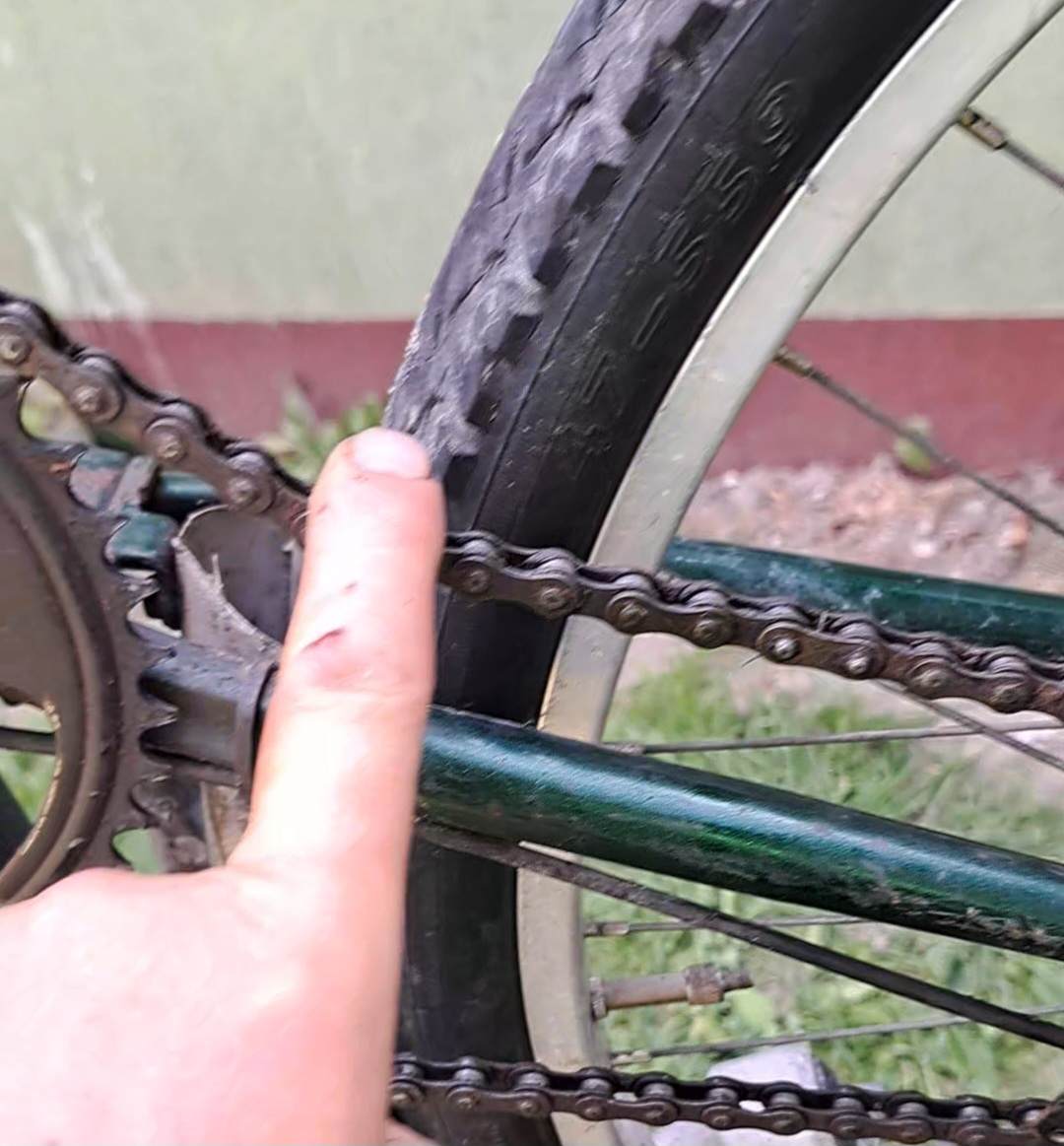

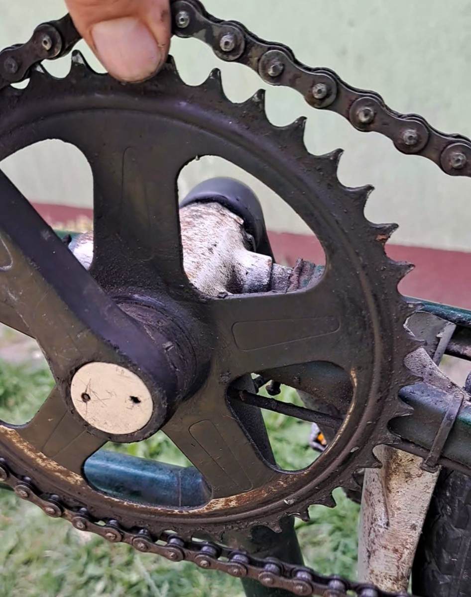

Marcin2023 Napisano 4 Sierpnia 2023 Napisano 4 Sierpnia 2023 Chciałem zapytać i prosić o pomoc jaki lacuch kupić do tego napędu jest ztrasznie luźny koło jest przesunięte do samego tyłu. Zębatka z przodu ma 44 zęby z tyłu 19 zębuw łacuch ma 108 ogniw jaki by tu łacuch pasował?
RabbitHood Napisano 4 Sierpnia 2023 Napisano 4 Sierpnia 2023 Oj Marcin "zębuw"? Cały napęd do wymiany - korba, łańcuch i tylna zębatka. W takich rowerach napięcie łańcucha reguluje się przez przesunięcie koła na haku.
Marcin2023 Napisano 4 Sierpnia 2023 Autor Napisano 4 Sierpnia 2023 Przesunięty jest do samego tyłu a żeby tanim kosztem zrobić i wymienić sam łańcuch Nie da się
RabbitHood Napisano 4 Sierpnia 2023 Napisano 4 Sierpnia 2023 No możesz to wyczyścić ze rdzy i kupić jednorzędowy łańcuch. Ale to pudrowanie trupa.
Marcin2023 Napisano 4 Sierpnia 2023 Autor Napisano 4 Sierpnia 2023 9 minut temu, RabbitHood napisał: Oj Marcin "zębuw"? Cały napęd do wymiany - korba, łańcuch i tylna zębatka. W takich rowerach napięcie łańcucha reguluje się przez przesunięcie koła na haku. A gdzie mogę kupić taką korbę i zębatka tylną
Pablo59 Napisano 4 Sierpnia 2023 Napisano 4 Sierpnia 2023 Da się. Najtaniej to wyjąć półtora ogniwa i założyć spinkę. a cały łańcuch dowolny (no, prawie) byle nie mniej niż 108 ogniw i nadmiar odjąć. Jeśli spodziewasz się cudu - to nie będzie go ani w jednym ani w drugim wariancie
Marcin2023 Napisano 4 Sierpnia 2023 Autor Napisano 4 Sierpnia 2023 13 minut temu, RabbitHood napisał: No możesz to wyczyścić ze rdzy i kupić jednorzędowy łańcuch. Ale to pudrowanie trupa. A jaki ten łacuch dokładnie można prosić o lika 🙂
RabbitHood Napisano 4 Sierpnia 2023 Napisano 4 Sierpnia 2023 Masz najtańszy: https://rowerek.pl/product-pol-7700-Lancuch-Accent-AC-101-1-rzedowy.html
Marcin2023 Napisano 4 Sierpnia 2023 Autor Napisano 4 Sierpnia 2023 Ale będę musiał skrócić ogniwo tak bo w tym było 108 ogniw
RabbitHood Napisano 4 Sierpnia 2023 Napisano 4 Sierpnia 2023 No będziesz musiał - jak każdy inny uczciwy rowerzysta który chce wymienić łańcuch.
