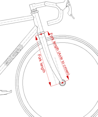

MikeSkywalker Napisano 27 Lipca 2023 Napisano 27 Lipca 2023 4 godziny temu, Raelo napisał: Prosiłbym o rady w tej kwestii ponieważ nie za bardzo się na tym znam To, co Cię interesuje to - pod warunkiem oczywiście że widelec będzie pasował, czyli odpowiednia rura sterowa, mocowanie hamulców itd. to odległość oś - korona, opisywana jako A-C, albo axle-crown Czyli, w skrócie wysokość widelca od osi do bieżni sterów. Możesz zmierzyć na tym, który masz teraz. Ale, podlinkowany Accent będzie za niski. U siebie miałem M3010-A, ze skokiem 50mm, i wymieniłem na coś z wyższej półki sztywnych, Salsa Cromoto, który ma w okolicach 460 A-C.
