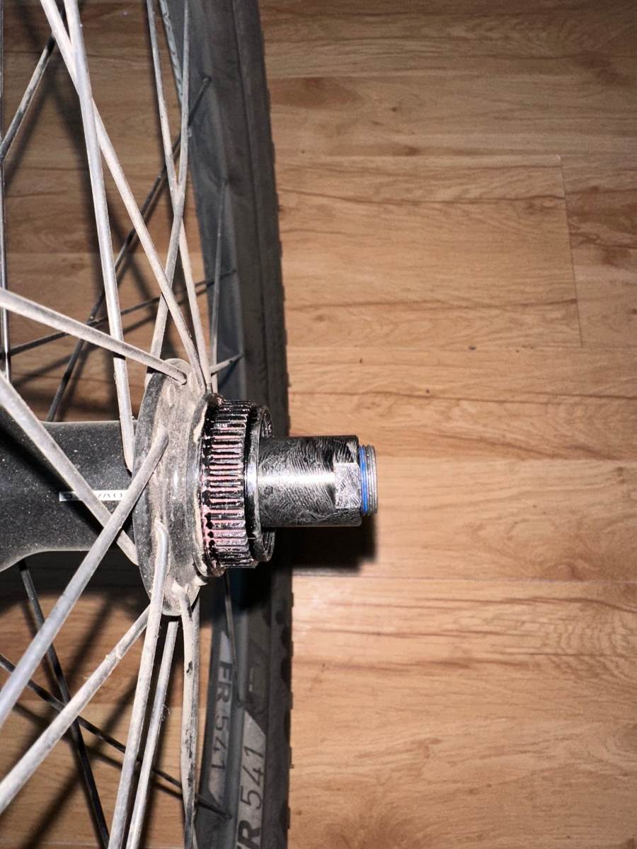

Witam,
Borykam się z pewnym problemem, mianowicie mam złożone koła na piastach novatec 791/792sb, teraz zakupiłem sobie nową ramę i ta oto rama ma boosta 12x148mm tył, niestety nigdzie nie mogę znaleźć informacji o tym czy w ogóle konwersja z 12x142 na 148 jest możliwa,
Mam już kupioną oś 12x148mm ale to kompletnie nie pasuje i w momencie nakręcenia kapsla zostaje 6mm luzu, co z tym można zrobić jeśli w ogóle można?
Pisałem do Firmy ale z nimi naprawdę ciężko jest się dogadać więc liczę na waszą pomoc :)
Dołączam zdjęcie orientacyjne
Trochę druciarskimi metodami... Taki zestaw: Przekładka z blokadą piasty rowerowej ZTTO do 6 śrubowych piasta hamulców tarczowych z przodu 15x100 do 15x110 tylna podkładka 142 do 148 przez oś| | - AliExpress
+ wymiana tarcz na mocowane w standardzie IS (6-śrub).
Boost to nie tylko dłuższa oś ale przede wszystkim dłuższy korpus a co za tym idzie również usytuowanie tarczy hamulcowej. Z tego powodu nie ma możliwości prawilnej konwersji.
