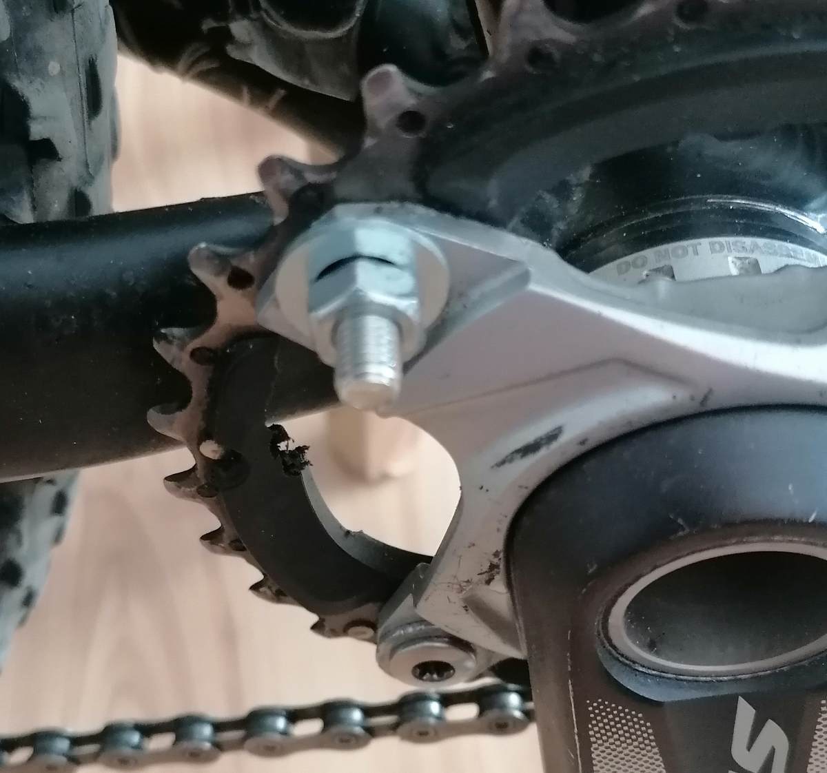

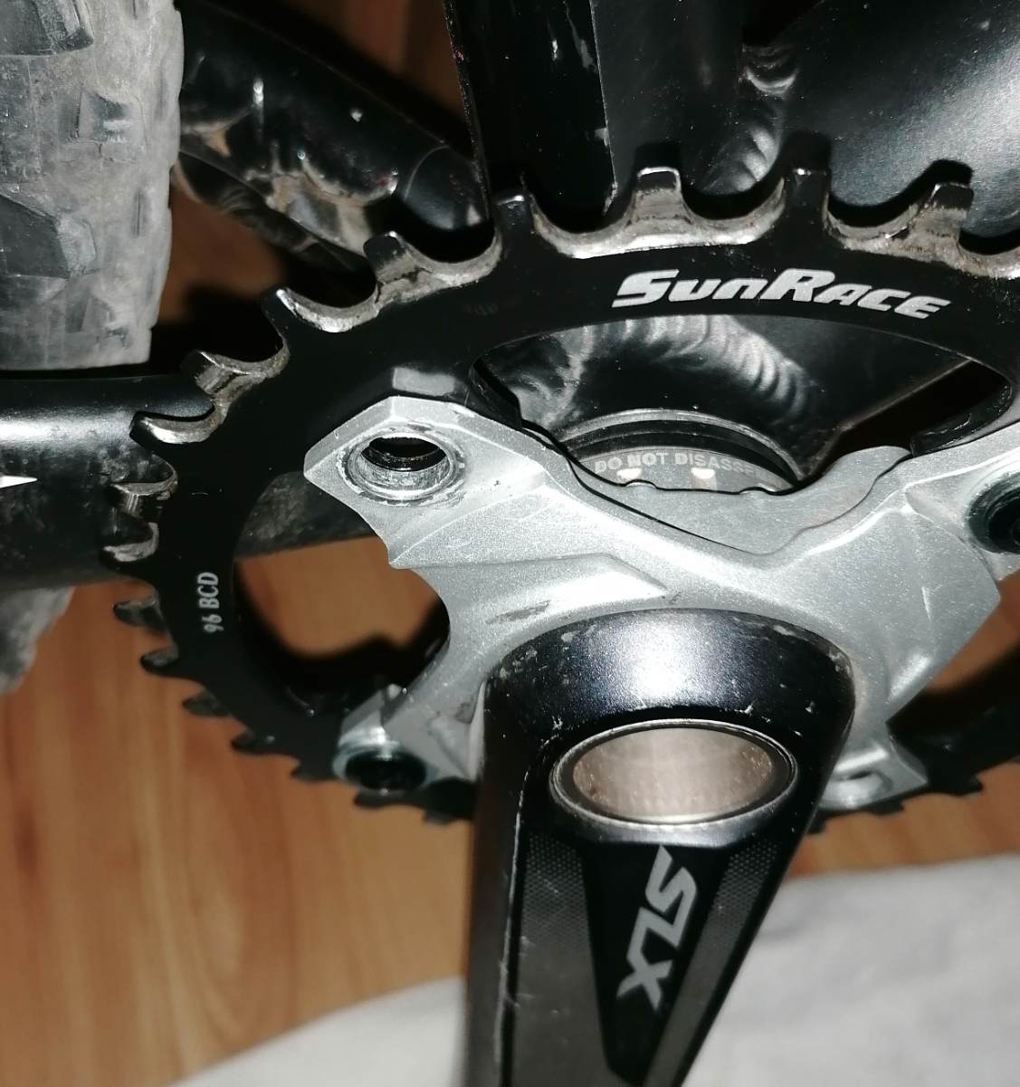

gad Napisano 29 Maja 2023 Napisano 29 Maja 2023 Chciałem wymienić blat w korbie, ale śruba z kominem obraca się. Komin ma takie wypustki na brzegach, aby blokować się na tarczy. Jak to odkręcić? Tak wygląda z drugiej strony z wkręconą śrubą
RabbitHood Napisano 29 Maja 2023 Napisano 29 Maja 2023 No skoro ma wypustki to tymi wypustkami trafić w dziurki w tarczy, przytrzymać i wykręcać Swoją drogą jeśli nie ma "wpustek" na klucz do kominów to kiepski patent.

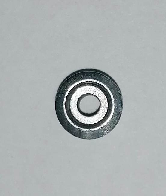

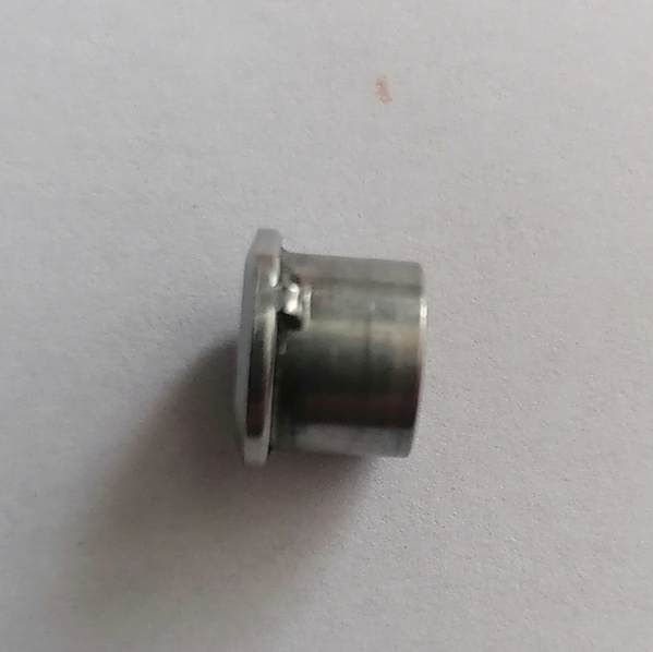

gad Napisano 29 Maja 2023 Autor Napisano 29 Maja 2023 Wypustki pewnie zostały zerwane, albo wyrobiły się i dlatego śruba z kominem razem obracają się
gad Napisano 29 Maja 2023 Autor Napisano 29 Maja 2023 Jadę ucinać śrubę kontówką, nawet wiertło miało problem z rozwierceniem.
RabbitHood Napisano 29 Maja 2023 Napisano 29 Maja 2023 Zawsze mogłeś tradycyjnie spróbować ją naciąć od góry i wykręcić śrubokrętem.
gad Napisano 29 Maja 2023 Autor Napisano 29 Maja 2023 To stalowe śruby od Shimano. Nawer wiertła tego nie brały Minuta delikatnego cięcia kątówką i gotowe. Na dojazd do sklepu po nowe stalowe śruby, szkoła druciarstwa 😀

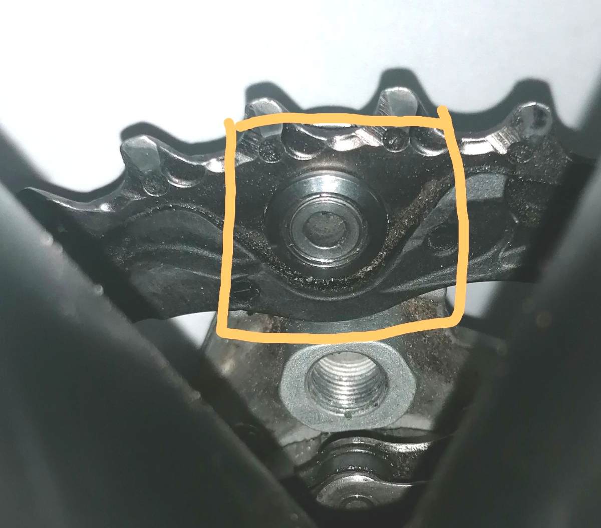

gad Napisano 29 Maja 2023 Autor Napisano 29 Maja 2023 Śruby nowe kupione, tylko jak je dokręcić bez specjalnego klucza?
Adam55 Napisano 29 Maja 2023 Napisano 29 Maja 2023 Ja zawsze dokręcam tylko imbusem a druga strona w pewnej chwili i tak się sama zakleszcza o tarcze. Niczym od tyłu nie przytrzymuje. Przynajmniej tak miałem w tiagrze, 105 i retro deore lx.

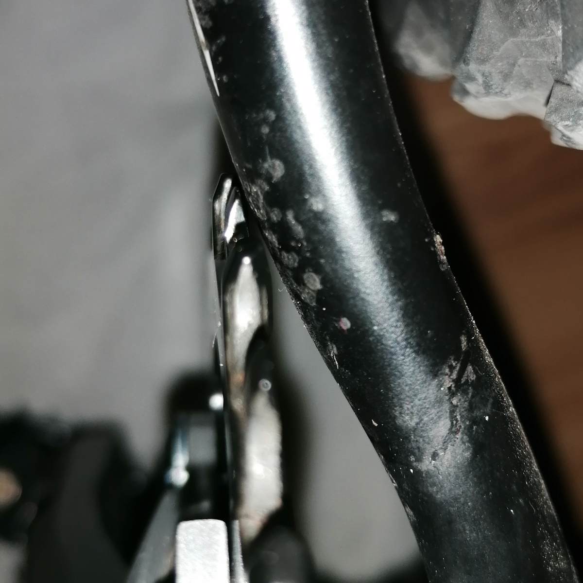

gad Napisano 29 Maja 2023 Autor Napisano 29 Maja 2023 Pojawił się nowy problem Jak założę tarcze od strony wewnętrznej pająka korby, to zęby ocierają o tylnr widełki
