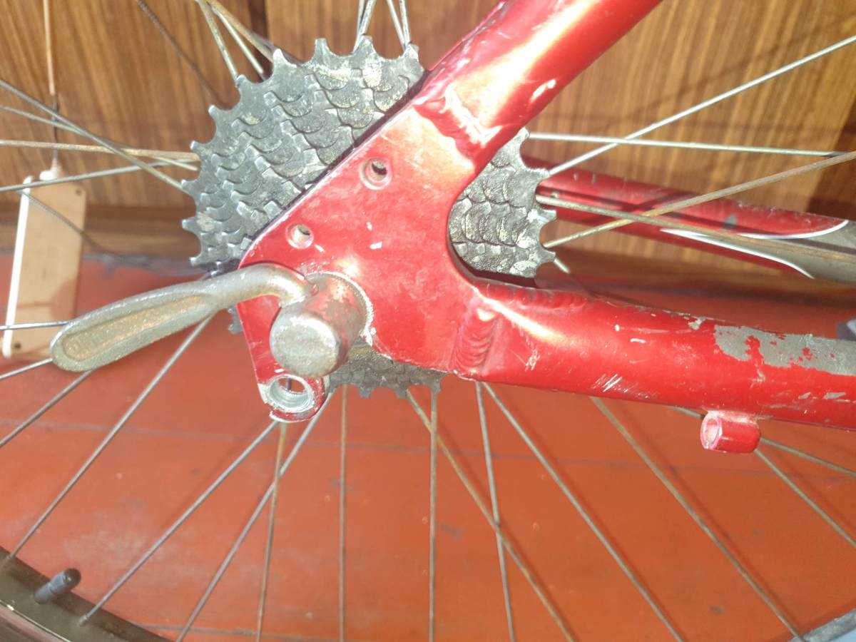

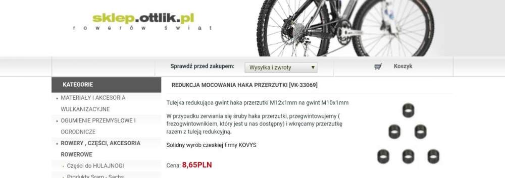

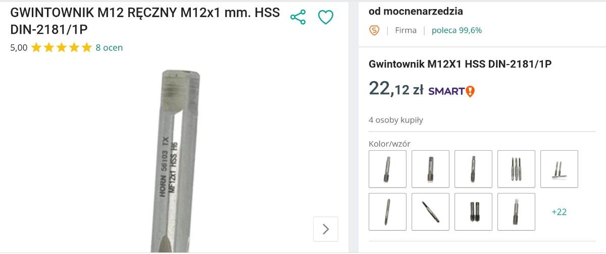

stalinowski666 Napisano 24 Maja 2023 Napisano 24 Maja 2023 Witam was.Jestem nowy i mam pewien problem z hakiem przerzutki.Mam stary rower mongoose summit mtb 26 cali.Ostatnio miałem lekki wypadek i hak przerzutki który jest zamontowany na stałe gwint w nim poszedł i szukam jakiegoś rozwiązania.Nie chodzi mi o gwintowanie w ramie tylko jaki hak dobrać do takiego ustawienia,dziurki są ale to na bagażnik.Zamontowałem nową przezutkę zamiennie do tej dziury w ramie na śrube,ale to nie jest tak jak na haku,hak musi być w tej dziurce jakoś
stalinowski666 Napisano 25 Maja 2023 Autor Napisano 25 Maja 2023 Ok dzięki przejrze tylko czy to sie uda teraz ,żeby to potem trzymało
