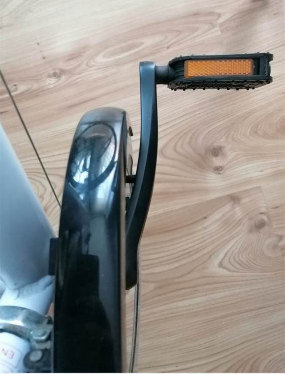

gad Napisano 28 Maja 2023 Autor Napisano 28 Maja 2023 Dodam tylko że ramiona korby są dosyć mocno wygięte
