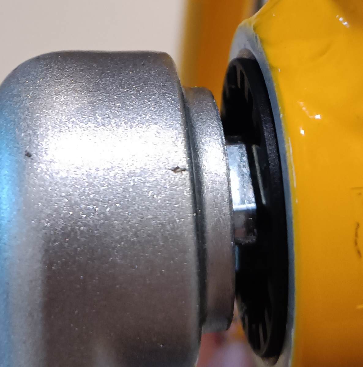

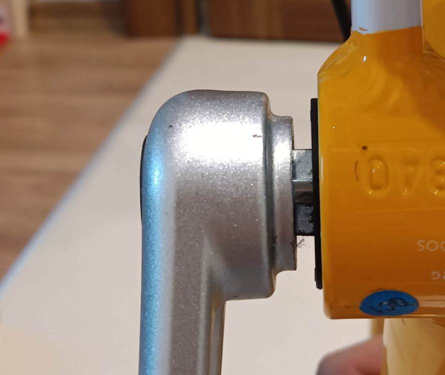

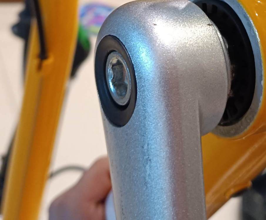

macislaw89 Napisano 13 Maja 2023 Napisano 13 Maja 2023 Witam. Mam problem z rowerem syna woom 3. Chciałem odkręcić pedały w całości z tym metalowym elementem, żeby zaoszczędzić miejsce w samochodzie i podczas wykręcenia śruby wyskoczył mi ten element z jednej strony ok 0,5 cm i za nic w świecie nie mogę go z powrotem wcisnąć. Chciałem dodać zdjęcia, ale nie do końca wiem jak dodać grafikę z URL.. mam nadzieję, że bez zdjęć to co napisałem jest choć trochę klarowne. Dajcie proszę porady jak wcisnąć element do pierwotnego położenia. Śrubę wkręciłem z powrotem do oporu, gwint złapał, ale nie zmieniło to położenia w/w elementu Z góry dziękuję. Maciek Cytat Dodałem dwa zdjęcia w odpowiedziach.
kamilodirt Napisano 13 Maja 2023 Napisano 13 Maja 2023 To wygląda na wyrwany suport.. Używałeś ściągacza? czy młot i kij?
Maciek.B Napisano 13 Maja 2023 Napisano 13 Maja 2023 Nic tam nie jest wyrwane! Tak ma być. Ten metalowy element, do którego przykręcony jest pedał to korba. Samo odkrecenie tej sruby na imbus nie sprawi, ze korba zejdzie - potrzebny jest ściągacz, ale nie rób tego. Dokręć z powrotem tę śrubę z dość dużym momentem ok. 40 - 50 Nm i zostaw to w spokoju. Ten czarny plastikowy element to miska suportu wkręcana w ramę - nie możliwe jest, aby w jakikolwiek sposób się przemiesciła podczas wykręcania śruby z korby - tak po prostu było tylko nie zwróciłeś na to uwagi. Tak też ma być - to nie musi się chować w obrysie ramy. Żeby położyć rower na płasko w bagażniku lepiej wykręcić same pedały z korby. Uwaga... Prawy pedał = prawy gwint Lewy pedał = lewy gwint
kamilodirt Napisano 13 Maja 2023 Napisano 13 Maja 2023 Masz racje. Lecz raz miałem coś podobnego, i to trochę mnie zmyliło 😅
Maciek.B Napisano 13 Maja 2023 Napisano 13 Maja 2023 Godzinę temu, macislaw89 napisał: Z góry dziękuję. Maciek Nie ma za co 😛
