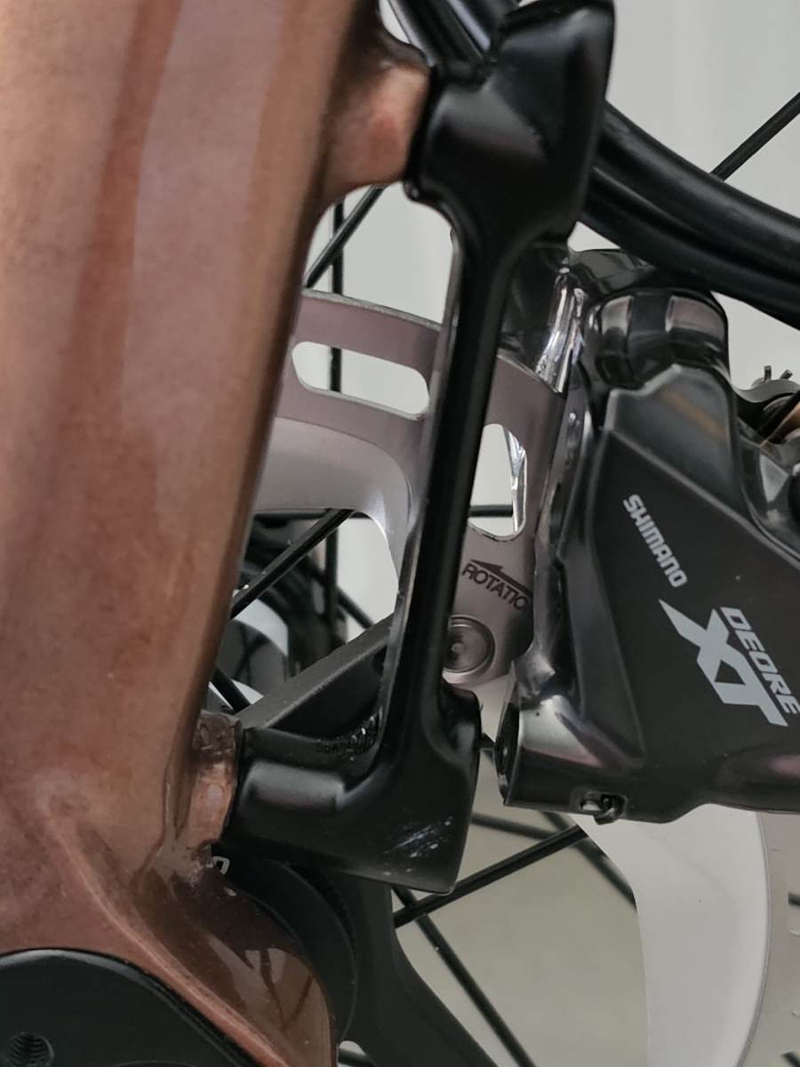

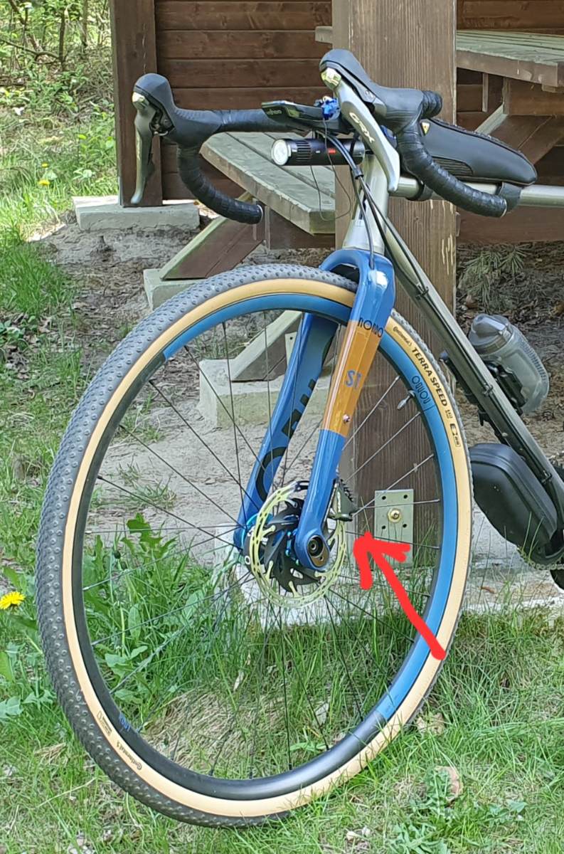

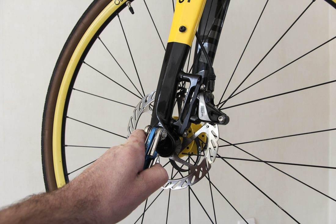

adamm84 Napisano 21 Kwietnia 2023 Napisano 21 Kwietnia 2023 cześć szukam i nie potrafię wygooglać, mam frameset ze starym widelcem 15x100 z mocowaniem chyba na PM, hamulec ma być flat. Jakiego potrzebuję adapteru ? na oko to mi pasuje https://allegro.pl/oferta/adapter-cloud-perform-fm-fm-f140-f160-flat-mount-13001896477 , dodatkowo zdjęcie z internetów jak to już jest zmontowane

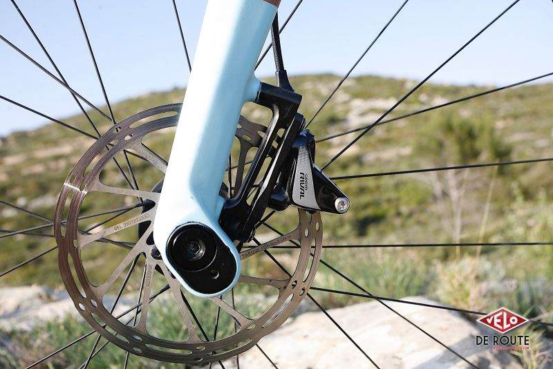

adamm84 Napisano 21 Kwietnia 2023 Autor Napisano 21 Kwietnia 2023 dolne zdjęcie jest gdzieś z materiałów producenta, rondo wychodziły tylko na fm, ten "wewnętrzny" adapter jest nie do zdobycia ?
marcesco Napisano 21 Kwietnia 2023 Napisano 21 Kwietnia 2023 https://biostern.abstore.pl/hamulce-tarcze-adaptery-smma-f-160mm-adapter-post-flat-mount,c65,p4597,pl.html Nie jest tak źle z ceną, aczkolwiek gdzie tu sens? Zacisk XT nie poprawi siły hamowania. 1 minutę temu, adamm84 napisał: ten "wewnętrzny" adapter jest nie do zdobycia Wewnętrzny adapter jest kwestią Vario Geo od Rondo, przechodząc na niższą pozycję po prostu go usuwasz.
adamm84 Napisano 21 Kwietnia 2023 Autor Napisano 21 Kwietnia 2023 mam obecnie oś wkręconą w pozycji "niższej", jak kupię ten adapter który podałem to będzie grało w hi czy lo ?
marcesco Napisano 21 Kwietnia 2023 Napisano 21 Kwietnia 2023 Te dwa adaptery są od siebie niezależne. Obecność fabrycznej "szyny" od Rondo jest zależna od pozycji Hi / Lo, zajrzyj na stronę Rondo po instrukcję, ja jeździłem w pozycji, w której nie była wymagana, ale nie pamiętam czy było to Hi czy Lo. Natomiast adapter, który Ci zalinkowałem jest niezbędny jeśli chcesz założyć zacisk PM (czyli ten XTek) na widelec Flatmount, w tym wypadku do tarczy 160mm.
adamm84 Napisano 21 Kwietnia 2023 Autor Napisano 21 Kwietnia 2023 ale ja mam odwrotnie, to jest zacisk flat pierwsze foto jest moje
marcesco Napisano 21 Kwietnia 2023 Napisano 21 Kwietnia 2023 Rzeczywiście, przepraszam. Chyba po prostu brakuje Ci fabrycznej szyny Flatmount - występuje tylko na tył. Na dodatek odwrotnie założyłeś adapter od Rondo. https://rondo.cc/files/421/TwinTip_manual.pdf
adamm84 Napisano 21 Kwietnia 2023 Autor Napisano 21 Kwietnia 2023 no i ok, pomiędzy tym czymś fabrycznym a zaciskiem jest jeszcze dodatkowy adapter, fabrycznie one wychodziły (tak mi się wydaje) tylko z FM z przodu, co to to jest to takie płaskie ?

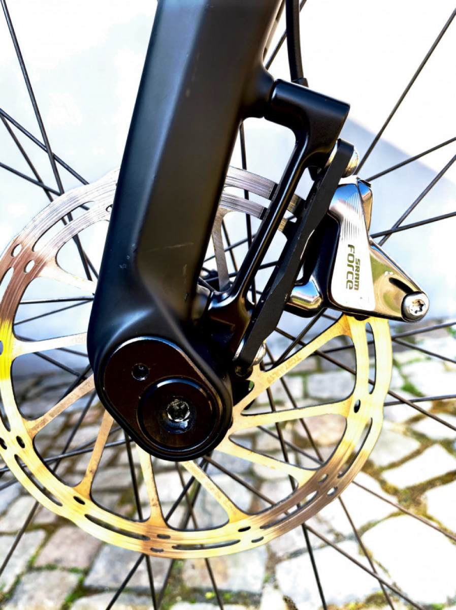

marcesco Napisano 1 Czerwca 2023 Napisano 1 Czerwca 2023 Widelec w Rondo Ruut ma flatmount. Nie mam pod ręką lepszego zdjęcia:
marcesco Napisano 1 Czerwca 2023 Napisano 1 Czerwca 2023 To jest pierwszy Ruut jaki wyszedł - model 2018. Widelec ma mocowanie FM, konfuzja może wynikać z faktu istnienia adaptera, który Rondo stosuje z powodu zmiennej geometrii. Wszystkie zdjęcia w tym wątku pokazują mocowanie flatmount, ostatnie które wrzuciłem to mój rower (dokładnie to były rower), który sam złożyłem na GRX-ie i zapewniam Cię, że widelec ma mocowanie FM.
123pla Napisano 1 Czerwca 2023 Napisano 1 Czerwca 2023 aaa, to by wiele wyjaśniało... czyli ten adapter stosowany przez Rondo do obsługi TwinTip'a to jakiś ich wynalazek, niekoniecznie związany ze standardem PM
