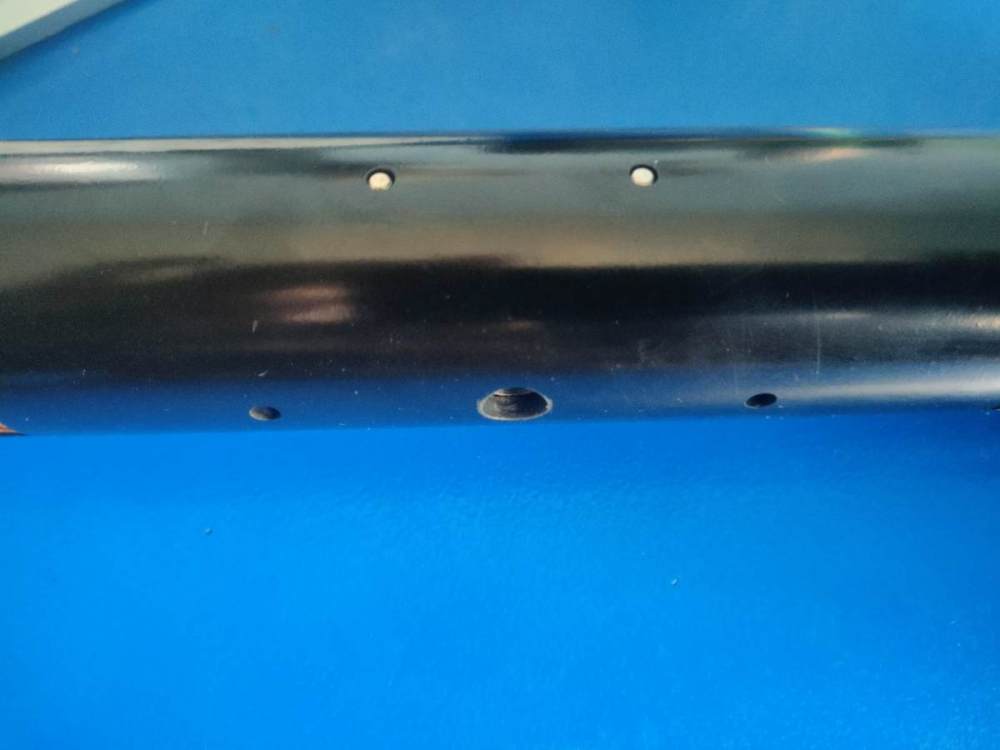

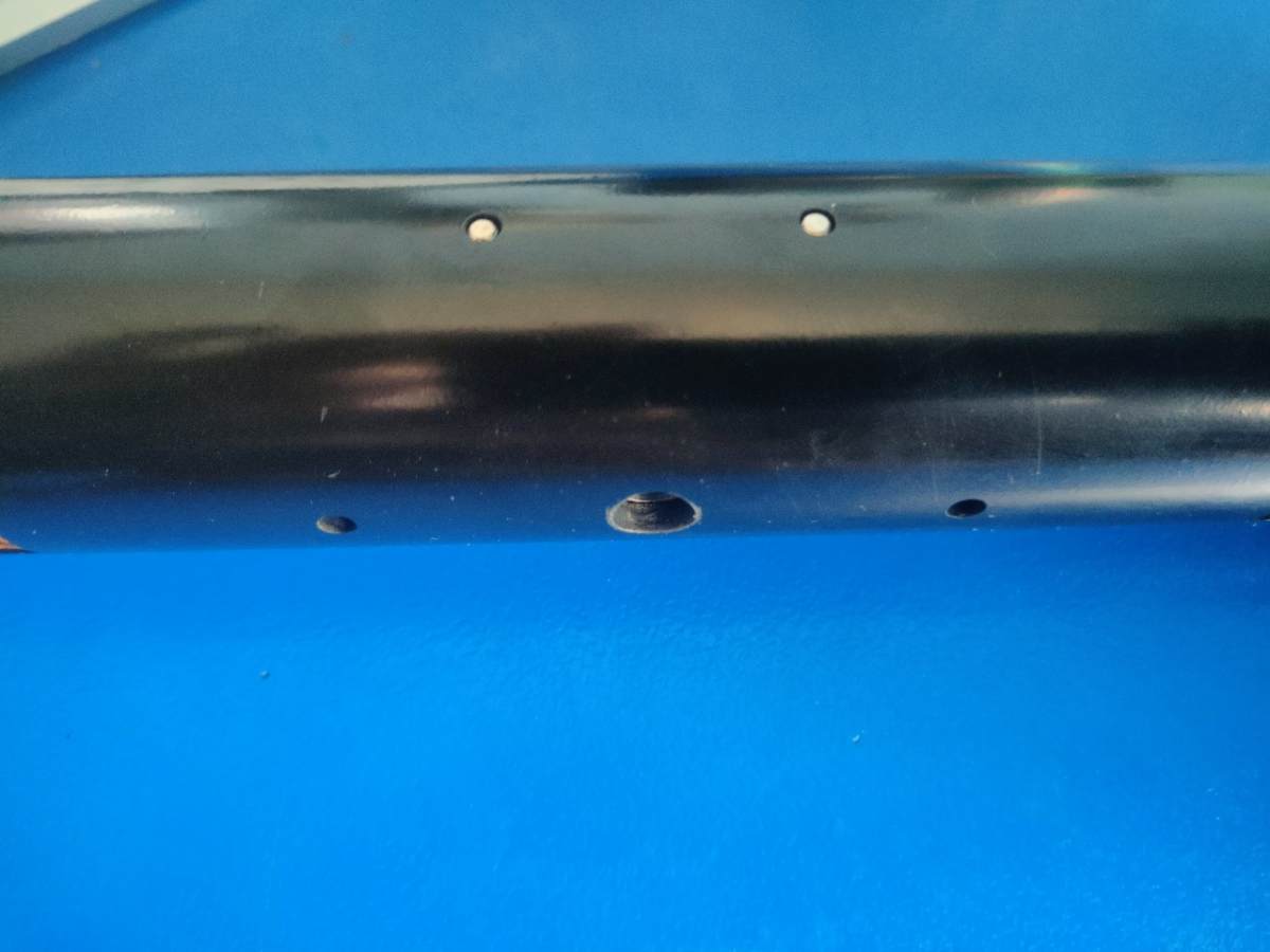

pawels237 Napisano 9 Lutego 2023 Napisano 9 Lutego 2023 Dzień dobry. Kupiłem używany u-lock kryptonite new york 002154_KRY. Trochę chcę go wyczyścić od środka bo zachodzi rdzą zamek itp. Ściągnąłem plastikową obudowę i są dwa srebrne bolce blokujące ale nie da się ich wcisnąć. Młotkiem nie próbowałem. Na youtube inne modele nie mają tych bolców i od razu wychodzi rdzeń.
rowerzysta01 Napisano 10 Lutego 2023 Napisano 10 Lutego 2023 @ z drugiej strony też wychodzą te bolce?, może spróbuj wybić wybijakami, albo czymś cienkim
zekker Napisano 19 Lutego 2023 Napisano 19 Lutego 2023 W dniu 9.02.2023 o 15:17, pawels237 napisał: Trochę chcę go wyczyścić od środka bo zachodzi rdzą zamek itp. Masz na myśli wejście klucza, czy "gniazda" blokady pręta? Nie wiem co trzeba by zrobić, żeby od strony klucza weszła korozja, mam NY kilkanaście lat i jedyne co lubi rdzewieć to pręt na końcówkach. No ale zbyt długo na powietrzu nie zostawiam. Na pręty wystarcza mi przetarcie ich szmatką z wd40 lub podobnym środkiem, aż rdzawy nalot zejdzie. Wnętrze gniazd podobnie przecieram bez rozbierania zapięcia. Jeszcze nie zdarzyło mi się, żeby po takim przeczyszczeniu nadal się zacinało wyciąganie pręta. Można jeszcze psiknąć jakimś preparatem do zamków, dać chwilę rozejść się po mechanizmie, poruszać trochę bolcami i wytrzeć nadmiar. Żeby pręty mniej rdzewiały, to przy deszczowej pogodzie warto ustawić zamek tak, żeby część z zamkiem była skierowana do góry, wtedy woda nie będzie spływała po pręcie do środka. Ewentualnie trzeba by wykombinować jakieś uszczelki.
