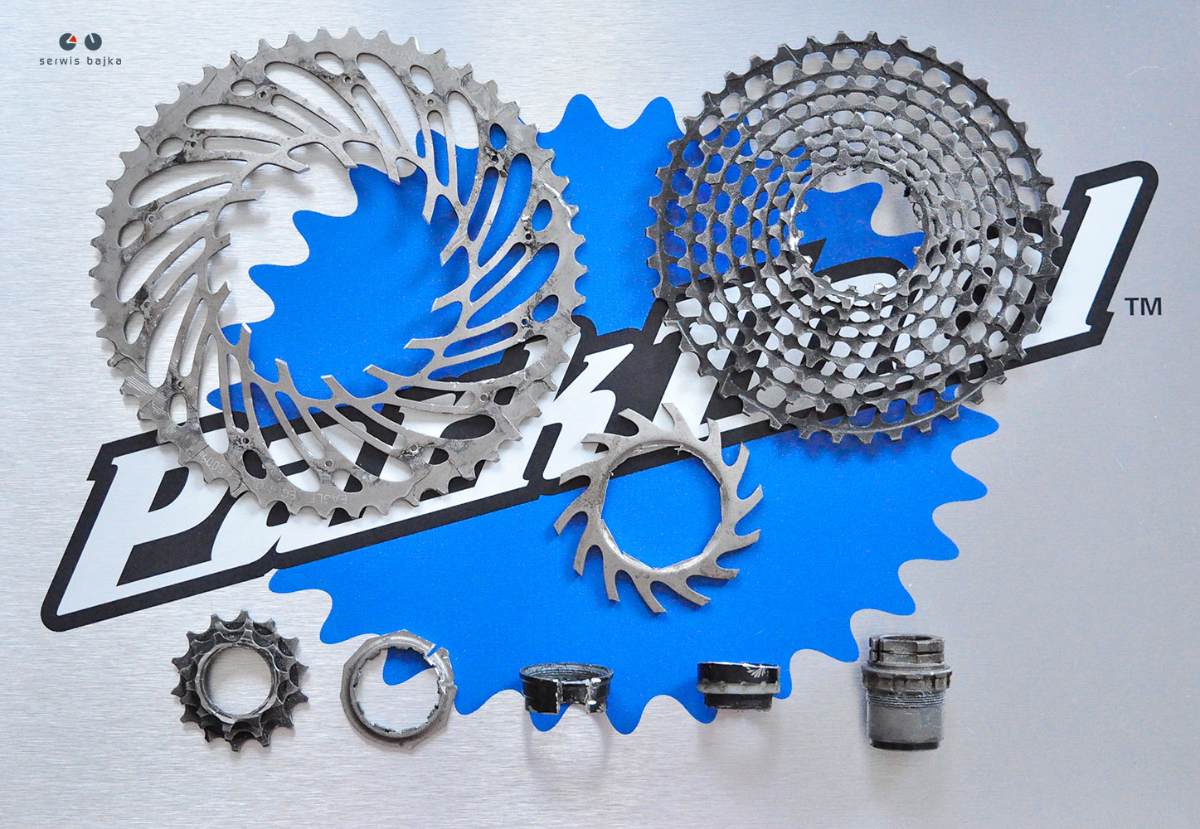

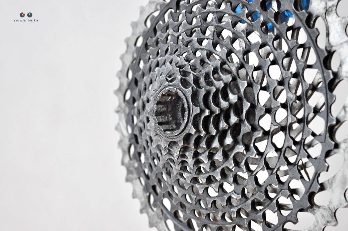

Nie trafiłem w sieci na podobny poradnik, a poniżej opisany problem występuje dość często. Otóż używając niewłaściwych narzędzi lub mając pecha można zniszczyć gniazdo na klucz, pozwalające odkręcić kasetę SRAM XD. Oczywiście najłatwiej jest kupić nowy bębenek, ale to dodatkowy koszt do drogiej kasety. Jak go uratować?
Potrzebny będzie Dremel z końcówką tnącą do metalu, dwa śrubokręty i ew. młotek. Zaczynamy od usunięcia największej, aluminiowej zębatki. Najpierw pomagając sobie mocnym śrubokrętem podważamy zaczepy łączące ją ze stalowym "pająkiem". Następnie Dremelem obcinamy zębatkę jak najbliżej bębenka, dzięki czemu możemy ją usunąć. Dalej zabieramy się za stalową część. 3 ostatnie zębatki są przyklejone do aluminiowego walca nakręconego na bębenek. Obcinamy więc łączniki pomiędzy rzeczonymi koronkami, a resztą stalowego pająka. Po tym możemy go już usunąć.
Dalszym krokiem jest odklejenie 3 najmniejszych koronek od aluminiowego walca. Najłatwiej zrobić to kładąc zębatki na górze imadła (bębenek znajduje się między szczękami) i delikatnie puknąć w zewnętrzne łożysko. Klejenie jest na tyle słabe, że nie jest to trudne. Wcześniej trzeba jeszcze obciąć rant walca przy najmniejszej koronce kasety.
Na koniec Dremelem wycinamy dwie równoległe do bębenka linie (w odstępie ok. 1,5 - 2 cm) dbając o to, aby nie pociąć bębenka. Następnie pomiędzy liniami robimy dwa nacięcia prostopadłe i śrubokrętem staramy się podważyć powstały w ten sposób zewn. prostokąt. Kiedy to się uda, usuwamy wewnętrzny, a na końcu środkowy. Pod nim znajduje się gwint bębenka, więc zachowujemy szczególną uwagę. Po wszystkim walec będzie miał kształt litery "C", rozpręży się i zdejmiemy go z bębenka. Gotowe!
