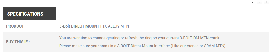

seba8121 Napisano 7 Grudnia 2022 Napisano 7 Grudnia 2022 Witam, czy ktoś przerabiał czy do Praxis cadet z mocowanie direct mount pasują te same blaty co do srama z tym systemem ?
TheJW Napisano 8 Grudnia 2022 Napisano 8 Grudnia 2022 Wygląda na to, że tak: https://praxiscycles.com/product/mtn-dm-3-bolt-mtn-wave-tech/ To opis dla blatu dedykowanego do tej korby. Skoro blaty Praxis są kompatybilne z korbami SRAM, to blaty SRAM są kompatybilne z korbami Praxis.
