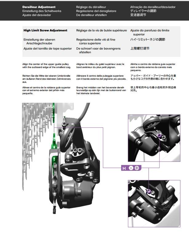

PawelW84 Napisano 12 Października 2022 Napisano 12 Października 2022 Czy ustawiłeś skrajne położenia przerzutki ? Zaleca się żeby oś kółeczka przerzutki licowała się z zewnętrzną powierzchnią najmniejszej koronki. Ustalamy to przy zdjętym łańcuchu i odkręconej lince. Jak to zrobisz to zakładasz łańcuch i regulujesz naciąg linki śrubą baryłkową przy manetce przerzutki, aż nie będzie obcierać o sąsiednie koronki i będzie ładnie przerzucać
