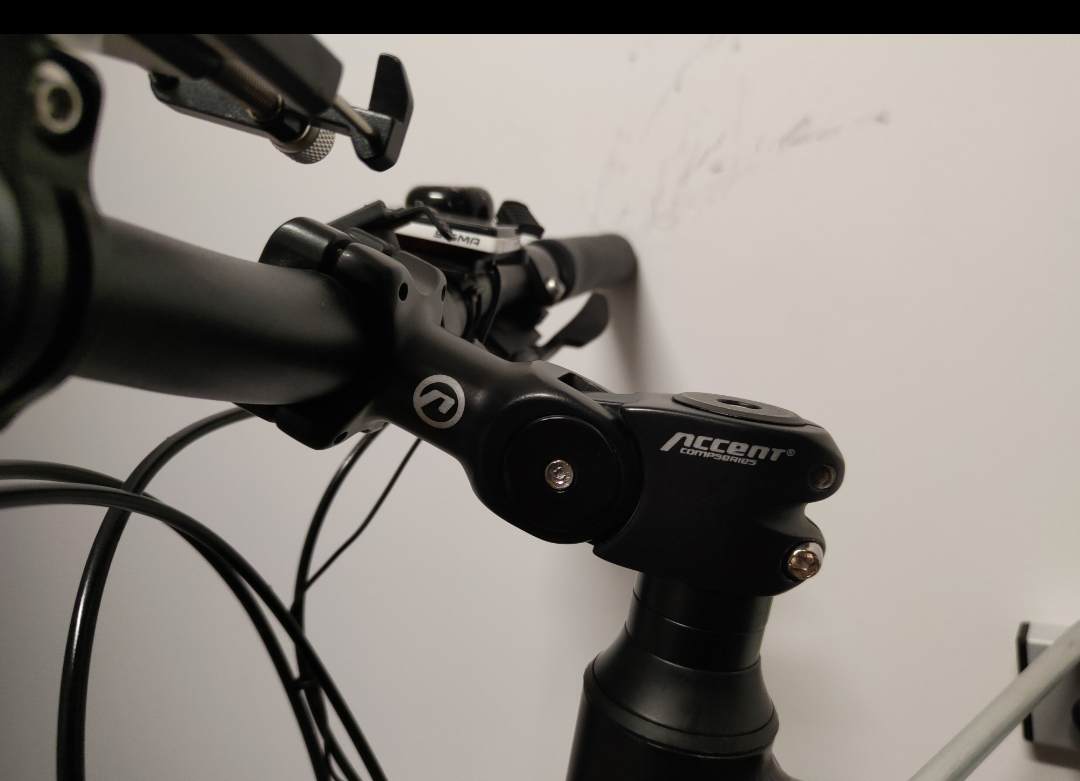

xgrzehoox Napisano 5 Września 2022 Napisano 5 Września 2022 A może najprostsza metoda czyli mostek regulowany i sprawdzić jak dłonie wytrzymują w innej pozycji?
adrianoz Napisano 5 Września 2022 Autor Napisano 5 Września 2022 Zmieniony mostek, chwyty. Właśnie dałem dłuższy regulowany mostek. Gdy podnoszę wyżej, mam wrażenie że ciało moje jest spięte bo wtedy brakuje miejsca na wyprostowanie kręgosłupa, a siodełko przesunięte do tyłu tak, żeby nie obciążać kolan, czyli w linii prostopadłej kolano mam na wysokości środka pedałów. Obniżenie mostka spowodowała pochylenie na ręce a co daje większy ciężar. Tak naprawdę już sam nie wiem czy to problem ustawienia i udać się na bikefitting co też jest tańsze niż nowy rower.

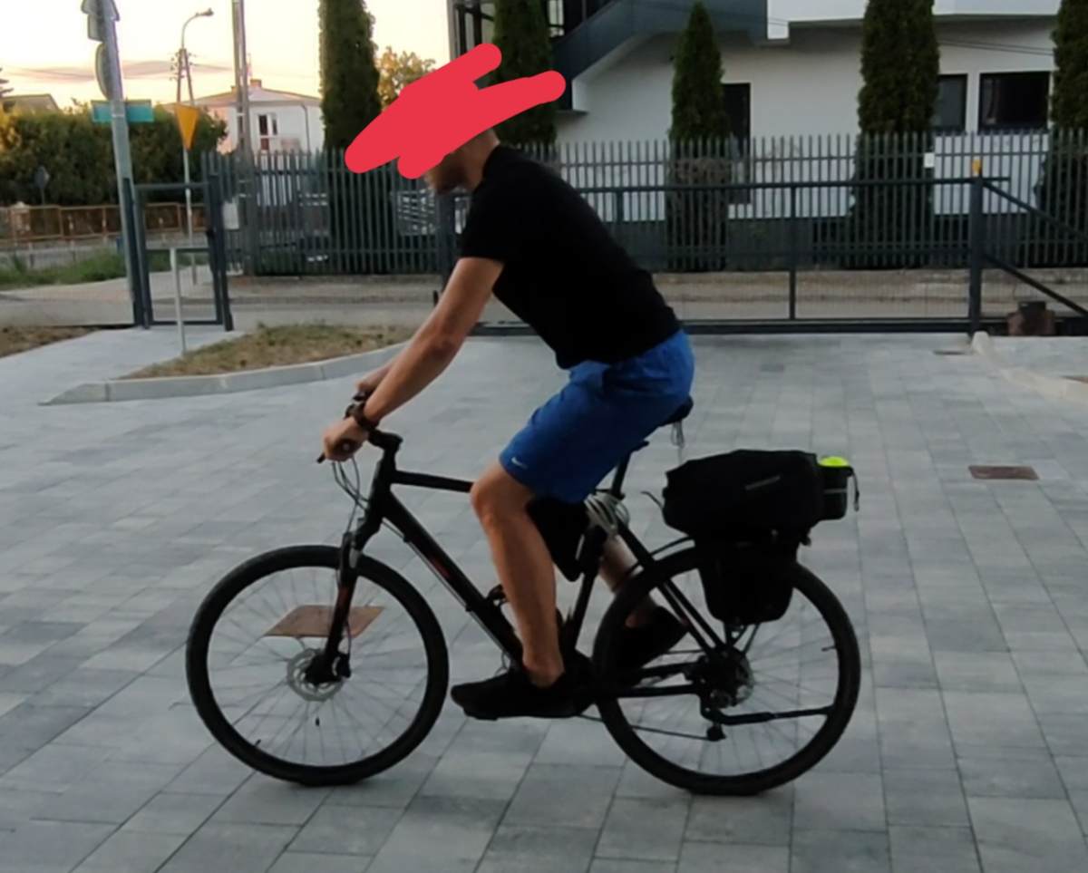

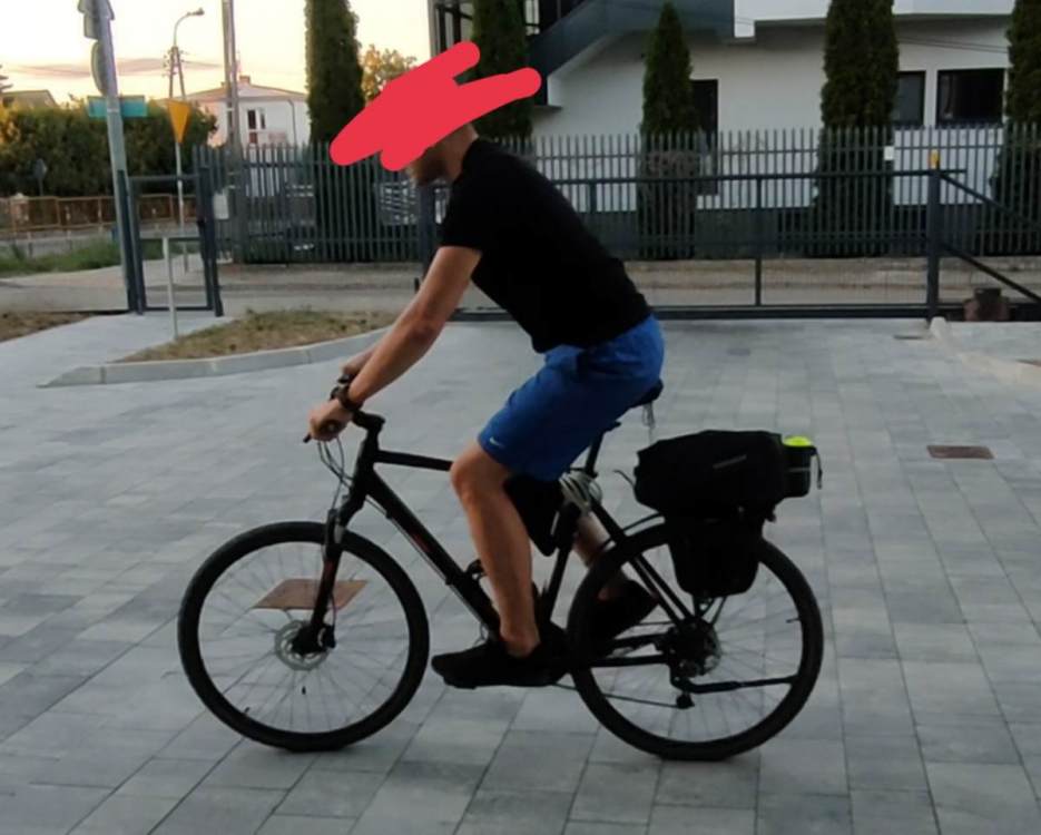

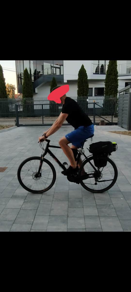

xgrzehoox Napisano 5 Września 2022 Napisano 5 Września 2022 Trudno powiedzieć, a masz może jakieś zdjęcie z boku jak siedzisz na obecnym rowerze?
adrianoz Napisano 5 Września 2022 Autor Napisano 5 Września 2022 Przygotuje i wstawie bliżej wieczora.

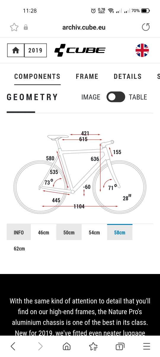

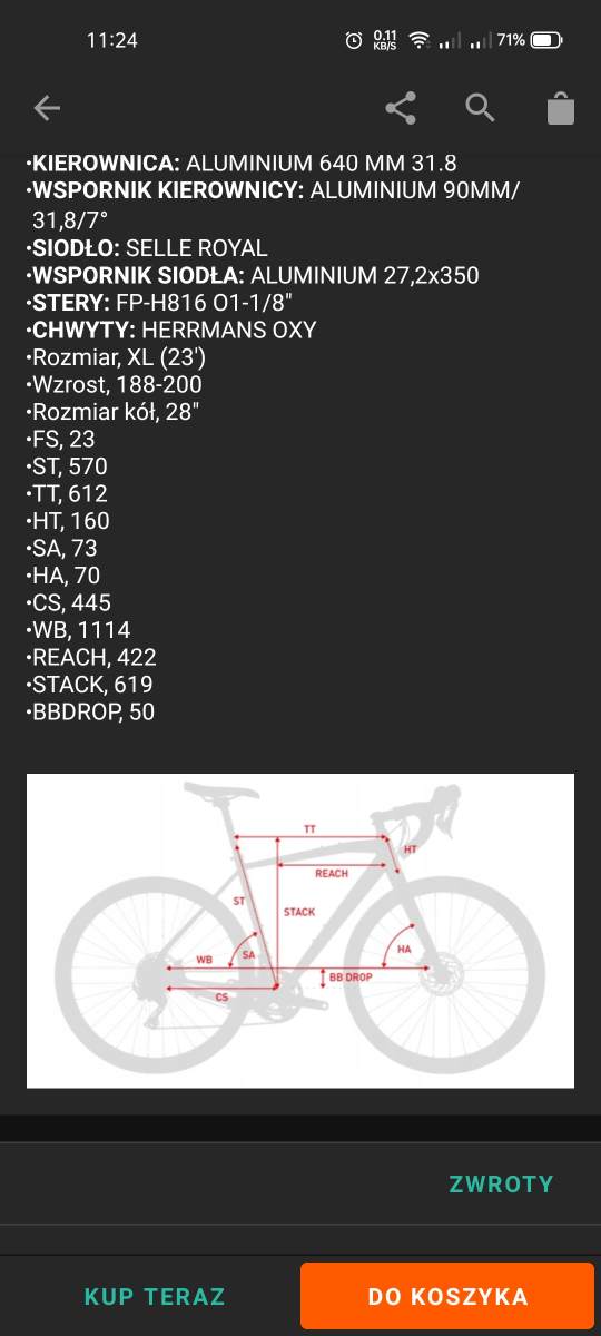

chudzinki Napisano 5 Września 2022 Napisano 5 Września 2022 8 godzin temu, adrianoz napisał: cube nature pro 2019 rama 58 i ogólnie jestem zadowolony z samego roweru, ale doskwiera mi często drętwienie rąk, mam poczucie, że moja niewygoda z roweru wynika z za małej wielkości roweru ogólnie. Myślę nad zmianą dlatego. Obstawiam, że nie tu leży problem. 45 minut temu, adrianoz napisał: Żałuję, że kupując cube nature pro 2019 nie wziąłem ramy największej 62. Różnica w roczniku 2022 (nie wiem jak 2019) to tylko 7 mm na rurze poziomej i 14 mm na stack`u. Zdecydowanie większe zmiany robisz mostkiem.
adrianoz Napisano 5 Września 2022 Autor Napisano 5 Września 2022 Może i faktycznie trzeba zainwestować w ustawienia zanim zmienię rower. Też widziałem te centymetry i zastanawiam się czy to by zrobiło różnice, skoro można rotować mostkami, sztycą, siodełkiem. Tyle, że póki co trafić nie mogę. P. S. Wieczorem zdjęcie będzie.

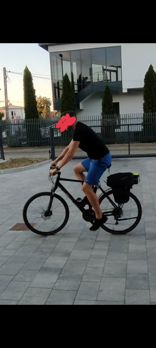

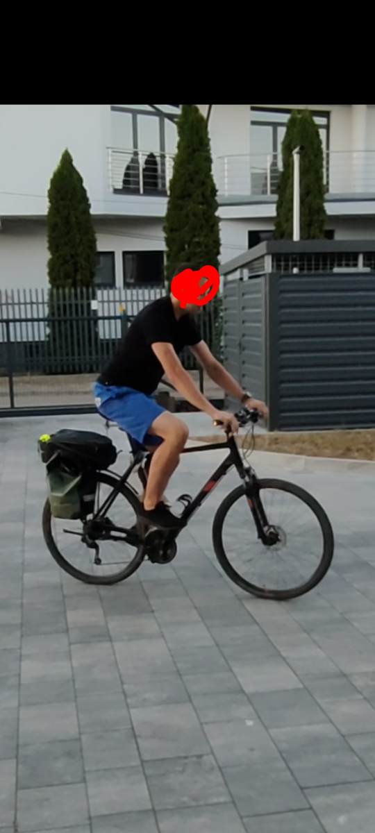

xgrzehoox Napisano 6 Września 2022 Napisano 6 Września 2022 No wygląda że zdecydowanie za mała rama. Do rozprostowania nogi to jeszcze sporo sztycę trzeba by wysunąć, a wtedy pozycja nienaturalna. Nie wiem nawet czy te 2 cm większej zrobią taką różnicę, żebyś czuł się ok.
adrianoz Napisano 6 Września 2022 Autor Napisano 6 Września 2022 Sztyce spokojnie można wyżej podnieść, bo jest zapas, ale tak jak piszesz wtedy będzie "pozycja kota". Czyli szukamy nowego roweru XL. Ten szykuje pod sprzedaż. Zapewne pojawi się za jakiś czas w stosownym temacie, a tymczasem trzeba wrócić do rozmowy o nowym rowerze jak na początku tematu.
chudzinki Napisano 6 Września 2022 Napisano 6 Września 2022 Proponuję Ci to jeszcze przemyśleć, bo teraz masz ramę w rozmiarze 23 cali. Kross Evado XL, o którym wspominałeś to też 23 cale i, na ile umiem czytać tabelki, to wcale nie jest większy, a stack ma nawet mniejszy...
adrianoz Napisano 6 Września 2022 Autor Napisano 6 Września 2022 Tak, już to przeanalizowałem i 16 minut temu, chudzinki napisał: Proponuję Ci to jeszcze przemyśleć, bo teraz masz ramę w rozmiarze 23 cali. Kross Evado XL, o którym wspominałeś to też 23 cale i, na ile umiem czytać tabelki, to wcale nie jest większy, a stack ma nawet mniejszy... Jeśli nie znajdę nic większego to jeszcze zostaje manewrowanie sztycą mostkiem góra dół, siodełko przód tył i może się ułoży ta pozycja

xgrzehoox Napisano 6 Września 2022 Napisano 6 Września 2022 Raczej ta Merida crossway 20d XXL tylko musiałbyś znaleźć. Podzwoniłbym po różnych rowerowych co mają z crossów dla dużych mężczyzn i za ile. Potem analizował co jest i czy będzie odpowiednie rozmiarowo. Kupujących na największe rozmiary jest mało i wydaje mi się, że nawet można się wtedy potargować. Jeśli chcesz jeździć, a nie narzekać na kręgosłup, dłonie czy kolana to nie kombinowałbym już z dopasowaniem roweru ze zdjęcia.

xgrzehoox Napisano 6 Września 2022 Napisano 6 Września 2022 42 minuty temu, adrianoz napisał: raczej odrzucają na wstępie opcję największą xxl ale zobaczymy No bo jadą z tabelki, a my widzieliśmy jak wyglądasz na 58cm więc... Nie zamykaj się na jedną markę, wybór nie będzie wielki ale coś powinieneś znaleźć.

adrianoz Napisano 7 Września 2022 Autor Napisano 7 Września 2022 Mierzyłem ghost cross base u. Stock ma większy i jest zdecydowanie wyżej ale górna rama ta od sztycy do mostka ma jak w tym ze zdjęć powyżej 55cm. Czy powinna być dłuższa?
