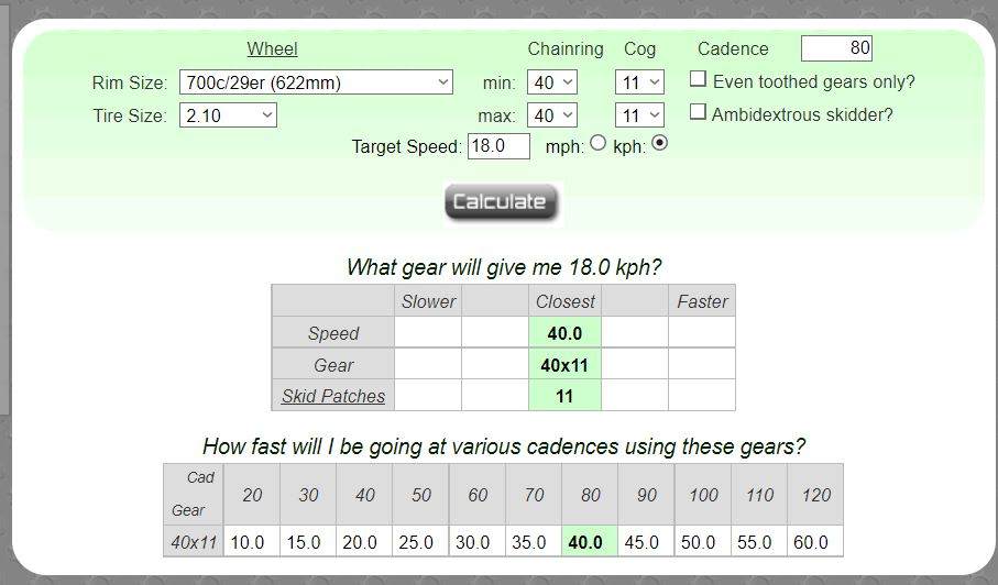

chudzinki Napisano 31 Sierpnia 2022 Napisano 31 Sierpnia 2022 Wrzucaj linki... Unibike`i znam i ich napęd jest bardzo uniwersalny. Najszybsze przełożenie to 40x11. Np. https://www.bikecalc.com

chudzinki Napisano 31 Sierpnia 2022 Napisano 31 Sierpnia 2022 23 minuty temu, grabi75 napisał: Tak na chłopski rozum to wydaję mi się że unibike najcięższy bieg ma, ale nie jeździłem i nikt nie da się przejechać z salonu nowym. Zdecydowanie Unibike i nie patrz na pozostałe, bo z pewnością należysz do grona (bardzo) niskokadencyjnych.
