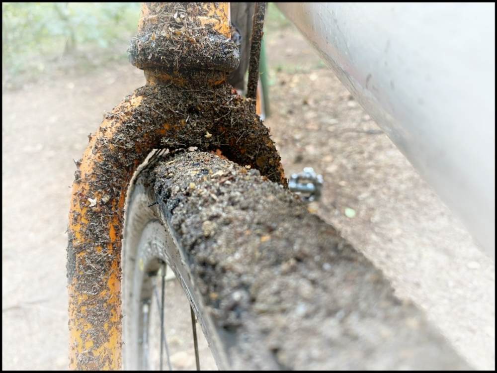

I tak i nie, na początku pewnie tak , po 100 km jazdy pewnie będzie adaptacja.  Jeśli katalog był tylko 5mm niższy to rama chyba nie będzie tragiczna w prowadzeniu….  Ale zmiana o 2 cm pewnie już bardziej do wyczucia… . też  szukam widelca  bez tapera na zmianę i też mam w stali chyba podobną wysokość. Tylko nie jeszcze nie znalazłem zamiennika z węgla, na szybko zamykacz, napisz jak będzie u Ciebie!  Zmieniam żeby było więcej miejsca na błoto.
