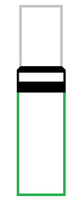

Gość Napisano 28 Sierpnia 2022 Napisano 28 Sierpnia 2022 Hej, Czy używał ktoś z Was takiego zacisku? Szukam czegoś minimalistycznego, bo standardowe zaciski wyglądają źle na ramie z cienkich rurek. Były z nim jakieś problemy? Górna część nie "zjeżdża" z komina podczas dokręcania? Miałem kiedyś podobny, ale już nieistniejącej firmy Boplight i były z nim same kłopoty.
MikeSkywalker Napisano 28 Sierpnia 2022 Napisano 28 Sierpnia 2022 Używałem podobnego, może nawet Pro, nie pamiętam. Zjeżdżać nie zjeżdżał, może tego na zdjęciu nie widać ale powinien mieć rant który zatrzyma go na rurze. Jedyne co to trzeba dokręcać go z głową, bo można przegiąć i zacisk w kosz - ta śruba która jest wewnątrz jest delikatna.
Gość Napisano 28 Sierpnia 2022 Napisano 28 Sierpnia 2022 Nie wiem czy się dobrze wyraziłem. Mój problem był taki, że górna część ześlizgiwała się z rury i prawie dotykała sztycy. Nie wiem czy grafika dobrze to ilustruje. Rura nie była wykończona idealnie, więc ten wąski kawałek zamiast się zaciskać, zjeżdżał z krawędzi.
schwinn0 Napisano 29 Sierpnia 2022 Napisano 29 Sierpnia 2022 20 godzin temu, ChuChu napisał: Rura nie była wykończona idealnie, więc ten wąski kawałek zamiast się zaciskać, zjeżdżał z krawędzi. I szukasz dalej problemu w zacisku skoro to, że się zsuwał nie było jego winą?
slavi Napisano 29 Sierpnia 2022 Napisano 29 Sierpnia 2022 A nie masz jakiegoś niedopasowania średnicy sztycy do rurki? ... Bo jak się zrobi przy zaciskaniu 'stożek' z za dużej podsiodłowej to każdy zacisk będzie zjeżdżał. Chyba najmniejszy zacisk to squeezy od BY ... https://www.bikeyoke.de/en/squeezy.html
