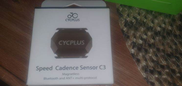

Waldek1972 Napisano 24 Lipca 2022 Napisano 24 Lipca 2022 Kupiłem dwa dni temu komputer rowerowy Rider15neo SN urządzenia 2004211100003298 . Dodatkowo dokupiłem dwa czujniki Speed Cadence Sensor C3 komunikujące się po protokołach Bluetooth i ANT+ . Urządzenia nie można sparować z żadnym z czujników jeden ustawiony jako kadencja drugi jako prędkość. Oba czujniki są wykrywane przez telefony oraz smartwatche. Ledy na czujnikach zapalają się odpowiednio na zielono i niebiesko. Niestety dwugodzinna wizyta w Centrum Rowerowym gdzie zakupiłem Ridera15 neo nie pomogła i nie udało się sparować czujników z urządzeniem. Były wykonywane kilkukrotne przywracanie ustawień fabrycznych i kolejne próby synchronizacji. Czy jest jakaś możliwość wykonania synchronizacji ? Czy jest w Poznaniu autoryzowany serwis Brytona? Z góry dziękuję za wszekie podpowiedzi.
keltu Napisano 24 Lipca 2022 Napisano 24 Lipca 2022 Ten licznik nie obsługuje protokołu ANT+, a BT w takich czujnikach to jest raczej do komunikacji z telefonem w celu aktualizacji firmware itp. ANT+ to jest obecnie standard - oddaj ten szmelc i budżetowo weź sobie coś od iGPSPORT, iGS320 na przykład. https://igpsport.pl/produkt/igs320/
