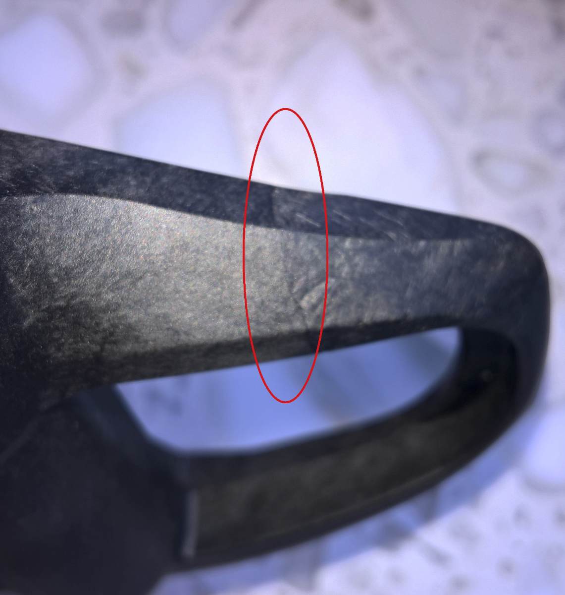

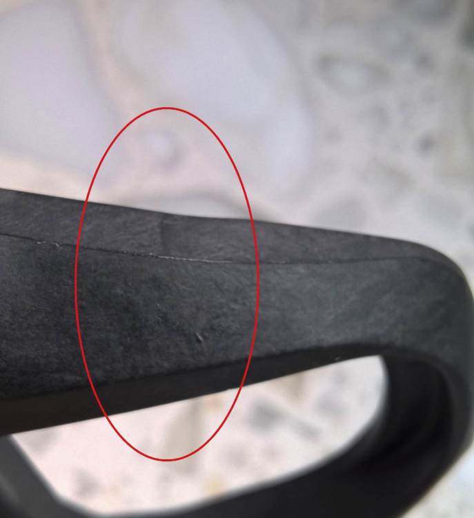

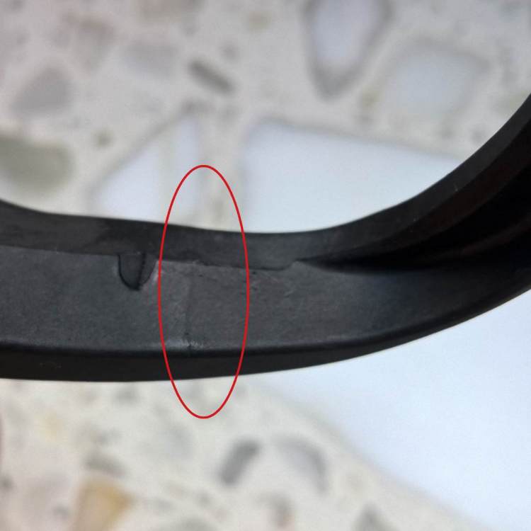

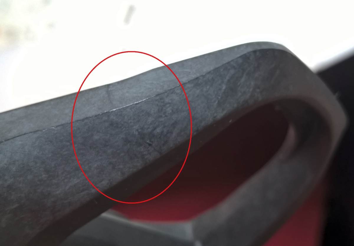

MrLuke Napisano 23 Lipca 2022 Napisano 23 Lipca 2022 Witam, kupiłem nowe pedały ultegry PD-R8000, są to moje pierwsze pedały spd-sl więc nie wiem czy wszystkie są tak słabo wykonane. W przedniej części obydwu pedałów widać jak by pęknięcia lub jak by zgrzewy sklejenia nie wiem czy to normalne. Zrobiłem zdjęcia ale ciężko to uchwycić w rzeczywistości bardziej to wiać. Czy na wszystkich pedałach spd-sl shimano widać takie niedociągnięcia produkcyjne?
Gość Napisano 23 Lipca 2022 Napisano 23 Lipca 2022 Raczej tak. Przecież to jest tworzywo wciśkane pod ciśnieniem w formę. Pewnie @KSikorski powie coś więcej w tym temacie.
KSikorski Napisano 23 Lipca 2022 Napisano 23 Lipca 2022 To typowe wady formowania wtryskowego, nie do uniknięcia w masowej produkcji. Przykładowy artykuł o charakterze "popularnonaukowym": https://www.intouch-quality.com/blog/injection-molding-defects-and-how-to-prevent
