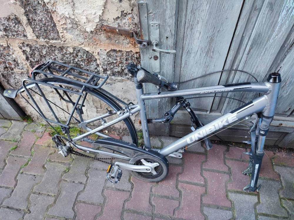

Cześć,
Dostałem trzy rowery co na śmieci miały iść. Dwa typowe stare górale (im zrobię zdjęcia później) plus ramę z akcesoriami Unibike Explorer i chciałbym się dowiedzieć czy odbudowa tego roweru ma sens czy raczej sobie odpuścić, rozprzedać co się da? A jeżeli ratować to co kupić?
Do Unibike z tego co widzę (może coś jeszcze) musiałbym kupić: linki + pancerze, siodełko, łańcuch, całe koła z oponami + zacisk(?) QR, hamulce v-brake, kasetę.
Pozostałą 2. opiszę jak im się przyjrzę.
PS. Szukałem części po allegro i olx i wstępnie ułożyłem taką listę części:
Koło tył: https://allegro.pl/oferta/kolo-rowerowe-przod-lozyska-maszynowe-27-5-12008390352
Koło przód: https://allegro.pl/oferta/kolo-rowerowe-tylne-obrecz-stozek-kaseta-8-9-27-5-12218033910
Hamulce: https://allegro.pl/oferta/hamulce-v-brake-promax-2-szt-para-czarne-110-m-12054623362 na OLX są br m422 lub br m600 (odpowiednio za 60 i 80zł)
Kaseta: https://allegro.pl/oferta/kaseta-sunrace-7-m40-11-34t-xc-mtb-trekking-city-12113072076
Z tym kołem chyba potrzebuję jeszcze podkładkę bo bębenek ma 8/9/10/11 a kaseta 7 biegowa. Może warto zmienić napęd?
To chyba ten rower: https://www.dobrerowery.pl/unibike-explorer-2016

Sens odbudowy na sprzedaż jest moim zdaniem wątpliwy. Bo nie sądzę żeby sprzedałeś to jakoś mocno drożej niż wydatki na zakup części. A w jakim stanie amortyzator i ta niby amortyzowana sztyca?
Kola nie pasują bo są 27.5, a tu potrzebne 28. Dlaczego kaseta 7x? O ile widzę manetki są, kasetę trzeba kupić na tyle biegów ile jest na prawej manetce.

@remover rower zostałby dla żony w domu, na żadną sprzedaż. Miałem na myśli czy warto go ratować czy sprzedać jak jest i kupić coś innego.
Koła 27,5, bo tak jest w tej specyfikacji co link podałem i tym się zasugerowałem. Dlaczego 28? (chociaż faktycznie raz w niej piszą 27,5 raz 28, w Internecie podają 27,5).
Kaseta 7x bo manetka jest na 7 biegów (st ef65 7r)
Nie wiem jak sprawdzić amortyzator i sztycę.
PS. Dostałem też koło (z popękaną obręczą mach1) na piaście Deore LT i rozmiarze 27,5. Obręcz zgodna ze specyfikacją piasta już nie.

A to sorry. :) Zupełnie się nie spodziewałem kół 27.5 w trekingu, bo to w 100% domena MTB. Dziwny to stworek. Ale z tego powodu wybór kół będzie bardzo ograniczony, bo w MTB  zwykle są hamulce tarczowe a ty masz V-Brake. Te po twoich linkach chyba będą OK, ale pewnie wybrałeś najtańsze, a oszczędzanie na kolach nigdy nic dobrego nie daję. No i wybierz przynajmniej takie żeby wyglądały tak samo :) Będziesz jeszcze potrzebował zacisku QR, taśmy do obręczy pod dętkę (często bywają w komplecie z kołem) i podkładkę pod kasetę 7x żeby umieścić ją na bębenek 8x.
No jak amortyzator się ugina nie wydaję dziwnych dźwięków, nie leję się z niego olej, to może i dobrym stanie jest.

Czyli generalnie opłaca się reanimować?
Jedne z najtańszych maszynowych :). Haha dzięki za zwrócenie uwagi. Dopiero teraz zauważyłem, że jedno jest srebrne a drugie czarne. Jestem całkowicie otwarty na inne propozycje kół.

Okej posprawdzałem co mogłem.
Do Unibike muszę na test założyć jakiekolwiek koła. Żona krzywo patrzy na "męską" ramę. Zobaczymy co z planów odbudowy. Amor i sztyca pod naporem ciała się uginają, nie trzeszczą, nic nie wycieka. Zdaje się być ok.
2 rower to jakiś tani marketowy góral (z tego co się dowiedziałem). Korba cała się gibie, więc tu już mi się nie bardzo chce bawić.
3 rower coś ala trekking/góral na 28" kołach, starszy jakiś, hamulce typu Cantilever i plastikowe klamiki. Łańcuch (przymiar cały wpada) do wymiany, opony i dętki (opony się kruszą/łuszczą i całe popękane) no i hamulce na vbraky bym zamienił i od razu klamki na jakieś metalowe.
