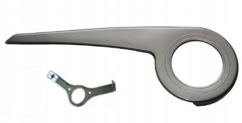

KilYdePL Napisano 10 Lipca 2022 Napisano 10 Lipca 2022 Witam serdecznie, Mam dość leciwy już rower od dłuższego czasu nieużywany i zapomniany, więc z czasem pordzewiał łańcuch a od niego koronki korby i kasety. Coś mnie wzięło ostatnio, żeby sobie znowu pojeździć po lasach, ale musiałbym w nim wymienić korbę i kasetę. Rower o który chodzi to Kellys Magic z 2008 roku, ze specyfikacją jak tu - http://www.bikestats.pl/rowery/Kellys-Magic-2008_9134_7318.html - choć tam są inne hamulce, ale napęd ten sam. Chciałem wymienić napęd na coś takiego co było, ale te Truvativy już są niedostępne, więc szukam czegoś podobnego do tego co było. Mój wybór padł korbę - Shimano FC-MT101 - https://bike.shimano.com/pl-PL/product/component/altus-m2000/FC-MT101.html i jest tam napisane, że zalecany suport to BB-UN101. I tu się pojawia moja pierwsza niewiadoma - jaki suport do tego? Jest BB-UN101 https://bike.shimano.com/pl-PL/product/component/altus-m2000/BB-UN101.html i BB-UN101-K https://bike.shimano.com/pl-PL/product/component/altus-m2000/BB-UN101-K.html Czym one się różnią? Co je wyróżnia to opis "pełna osłona łańcucha" przy modelu K, a ta korba ma niby osłonę łańcucha, ale w opisie korby jest, że zalecają BB-UN101 nie ma nic o K. Czy mogę wybrać suport bez tej litery K i będzie pasował? Po drugie, widzę, że jest też inny aluminiowy model suportu z tej grupy Altus M2000 - BB-UN300 - https://bike.shimano.com/pl-PL/product/component/altus-m2000/BB-UN300.html czy on by pasował do tej korby? Jeżeli chodzi o kasetę to pasują CS-HG201-9 https://bike.shimano.com/pl-PL/product/component/altus-m2000/CS-HG201-9.html oraz CS-HG200-9 https://bike.shimano.com/pl-PL/product/component/altus-m2000/CS-HG200-9.html Jednak tu nie wiem czym one się różnią poza nazwą 200 vs 201 i kolorem. Jedna niklowana druga czarna? Czy są inne różnice? Którą kasetę lepiej wziąć, czy to bez różnicy? No i najważniejsze pytanie, czy ten osprzęt który wybrałem, będzie pasował do mojego roweru? Czy da się go założyć bez problemu, będzie pasować rozmiarem? Np. nowy suport wejdzie w miejsce starego, kasetę da się zamontować na miejsce starej, bo może przez ten czas pozmieniały się sposoby mocowania części, są nowe standardy, itp? Co o tym sądzicie?
Mihau_ Napisano 10 Lipca 2022 Napisano 10 Lipca 2022 Cytat Co je wyróżnia to opis "pełna osłona łańcucha" przy modelu K, a ta korba ma niby osłonę łańcucha, ale w opisie korby jest, że zalecają BB-UN101 nie ma nic o K. Chodzi o osłonę w sensie takiego badziewia Potrzebujesz suportu o standardowej budowie, bez żadnego "K" Cytat Po drugie, widzę, że jest też inny aluminiowy model suportu z tej grupy Altus M2000 - BB-UN300 - https://bike.shimano.com/pl-PL/product/component/altus-m2000/BB-UN300.html czy on by pasował do tej korby? Suport na kwadrat to suport na kwadrat, każdy będzie pasował. Ma się tylko zgadzać rodzaj gwintu i długość suportu Cytat Którą kasetę lepiej wziąć, czy to bez różnicy? Różnią się tylko kolorem Cytat No i najważniejsze pytanie, czy ten osprzęt który wybrałem, będzie pasował do mojego roweru? Czy da się go założyć bez problemu, będzie pasować rozmiarem? Np. nowy suport wejdzie w miejsce starego, kasetę da się zamontować na miejsce starej, bo może przez ten czas pozmieniały się sposoby mocowania części, są nowe standardy, itp? Wszystko będzie pasować tylko zwróć uwagę żeby kupić korbę i kasetę o takim samym stopniowaniu jakie masz obecnie żeby nie było kuku z pracą przerzutek. Pamiętaj też o długości ramienia korby
