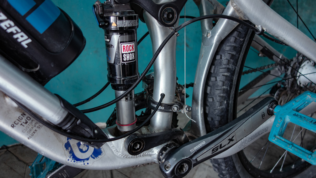

Mod Team sznib Napisano 25 Czerwca 2022 Mod Team Napisano 25 Czerwca 2022 Sorki, nie zauważyłem. Jak się uprzesz na mykmyka z zewnętrznym prowadzeniem to masz bardzo zawężony wybór, dodatkowo kiepsko to wygląda. Bajka jeszcze jak przewód idzie od miejsca gdzie goleń sztycy wchodzi w dolną część, ale w przypadku jak leci od jarzma siodełka to jest tragedia. Ja się zdecydowałem na wiercenie i jestem 100% zadowolony. U mnie tak to wygląda: Ale w tym Rockriderze masz prowadzenie pancerzy pod rurą, także lepiej by było wiercić w mufie.
