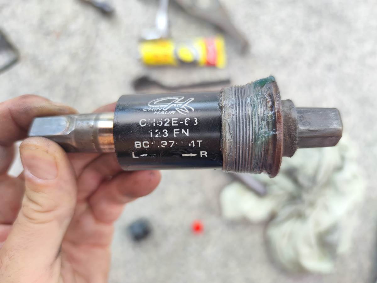

Witam. Czy możecie mi pomóc w kwestii identyfikacji mojego suportu? Był wyciągnięty na chwilę i zapomniałem go zmierzyć. Czy na podstawie oznaczeń można określić jego długość? Chcę kupić i zamontować nowy.
Długość suportu dobiera się do konkretnej korby. Znajdź manual do korby, będziesz tam miał zalecaną długość suportu
Ten, który masz w łapie ma prawdopodobnie 123mm
