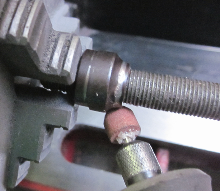

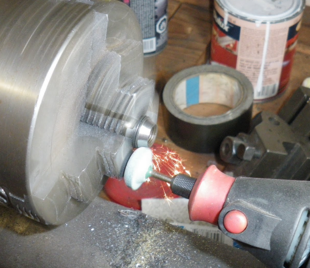

Gość Napisano 4 Czerwca 2022 Napisano 4 Czerwca 2022 W ostatnim czasie sę problemy z nabyciem niektórych części rowerowych. Zdarza się też, że piasta jest OK, tylko konusy mają lekkie wżery a ich cena jest zaporowa lub są w ogóle niedostepne. Tak więc wrzucam taki temat o regeneracji konusów i nie tylko https://szosa.org/topic/7895-zniszczony-konus-z-starej-piasty-campognolo/ I tu ciekawa wypowiedź Jeśli ma się dostęp do odpowiednich maszyn (tokarka i szlifierka typu dremel), to można spróbować zregenerować. Przy bardzo małych wżerach może nawet wystarczy zamocować oś z konusem w wiertarce i na szybkim biegu szlifować papierem ściernym. Jednak konus jest bardzo twardy i wymaga raczej bardzo dużej prędkości podczas obróbki, a więc najlepiej obracający się konus szlifować obracającym się narzędziem. http://altersaddle.b...o-for-bike.html http://bikefix.org/?page_id=139 I z naszego forum
