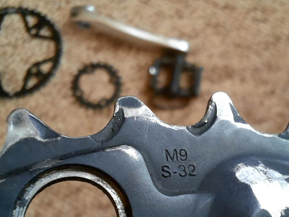

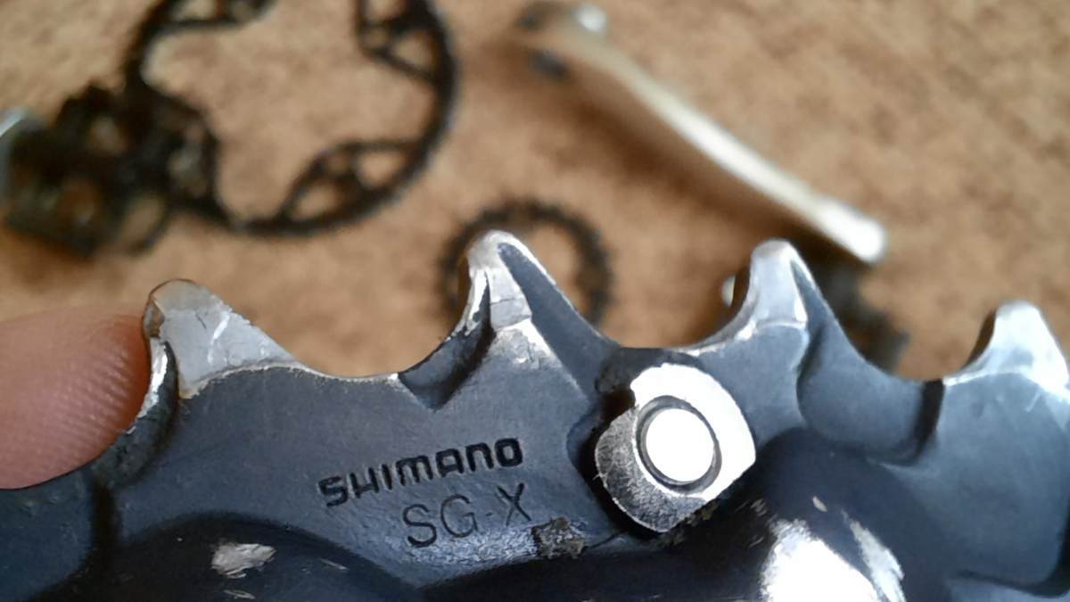

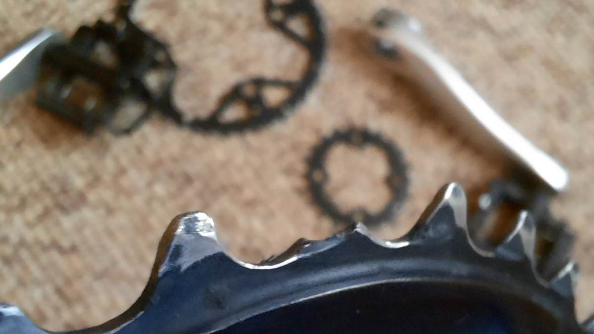

MLbn Napisano 18 Maja 2022 Napisano 18 Maja 2022 Witam, mam rower z korbą deore xt M760 i ulamał mi się jeden ząbek w środkowej zębatce o oznaczeniu 9 S32. W lokalnych sklepach nic takiego nie leży na półkach. Więc mam pytanie, czy w ogóle da się dostać taką zębatkę lub ewentualnie które są kompatybilne ?
Dokumosa Napisano 18 Maja 2022 Napisano 18 Maja 2022 np. tutaj... Shimano Kettenblatt Deore XT FC-M760 32 Zähne 4 Loch 104 mm schwarz günstig kaufen (kurbelix.de) Generalnie szukaj tego po p/n Y1F8-98020
pablo945 Napisano 18 Maja 2022 Napisano 18 Maja 2022 @MLbn Nie wiem czy system mocowania będzie taki sam https://pl.aliexpress.com/item/1005002830868945.html?spm=a2g0o.search0304.0.0.185c1dfdCLnn27&algo_pvid=a86ddbe2-53c6-4c13-94b1-530cc8e9ad6a&aem_p4p_detail=20220518030003622805788636050007284262&algo_exp_id=a86ddbe2-53c6-4c13-94b1-530cc8e9ad6a-4&pdp_ext_f={"sku_id"%3A"12000022380365435"}&pdp_npi=2%40dis!PLN!!32.89!!!!!%402100bdde16528680029932677ea8bb!12000022380365435!sea
modrzew Napisano 18 Maja 2022 Napisano 18 Maja 2022 @pablo945 przecież to jest zębatka narrow-wide do napędów 1x...
MLbn Napisano 18 Maja 2022 Autor Napisano 18 Maja 2022 Nie zależy mi na tym żeby ona była z alu, także może pasuje jakas z innej grupy? Robił ktoś takie manewry? A zebatka od m480? Rozstaw ten sam i podcięcia podobne, w sumie to można by je podszlifowac w razie co.
