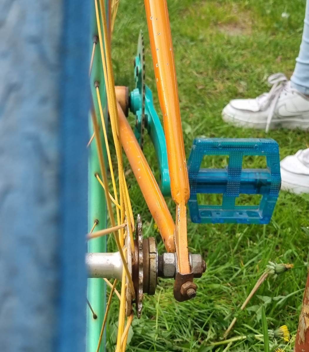

ryder Napisano 5 Maja 2022 Napisano 5 Maja 2022 Cześć witam, jak widzicie na załączonym obrazku zębatka z tyłu nie jest równo z tą z przodu, nie wiem kto składał go i co z tym zrobić help me
uzurpator Napisano 5 Maja 2022 Napisano 5 Maja 2022 Przełożyć zębatkę na korbie na drugą stronę pająka. Inaczej, to trzeba się bawić w podkładki przy wolnobiegu i przecentrowanie koła. Swoją drogą, rower pewno był oryginalnie wielobiegowy i zamiast jeden zębatki było tutaj ze 5-7.
ryder Napisano 30 Maja 2022 Autor Napisano 30 Maja 2022 @uzurpator to jest ostre koło czyli bez wolnobiegu, tej zębatki na kole nie da się odkręcić? niestety to nic nie dało, nadal jest duży kąt
