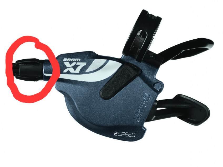

Będę pierwszy raz wymieniał pancerze i linki od przerzutek.
Pytanie mam jedno. Wiem że muszę przed demontażem zrzucić napęd na najmniejszą zębatkę, żeby linka nie była napięta.
Co mam zrobić z barylkami przy manetkach, które też odpowiadają za napięcie linki? Mam też do końca je "zluzować" przed demontażem czy zostawić małe napięcie?
  • Mod Team
Generalnie nie ma to znaczenia. Tak czy inaczej po montażu nowych linek musisz ustawiać na nowo. Osobiście wkręcam do końca, a po przełożeniu nowej linki, zanim ją dokręcę do przerzutki wykręcam o 1-1,5 obrotu.
