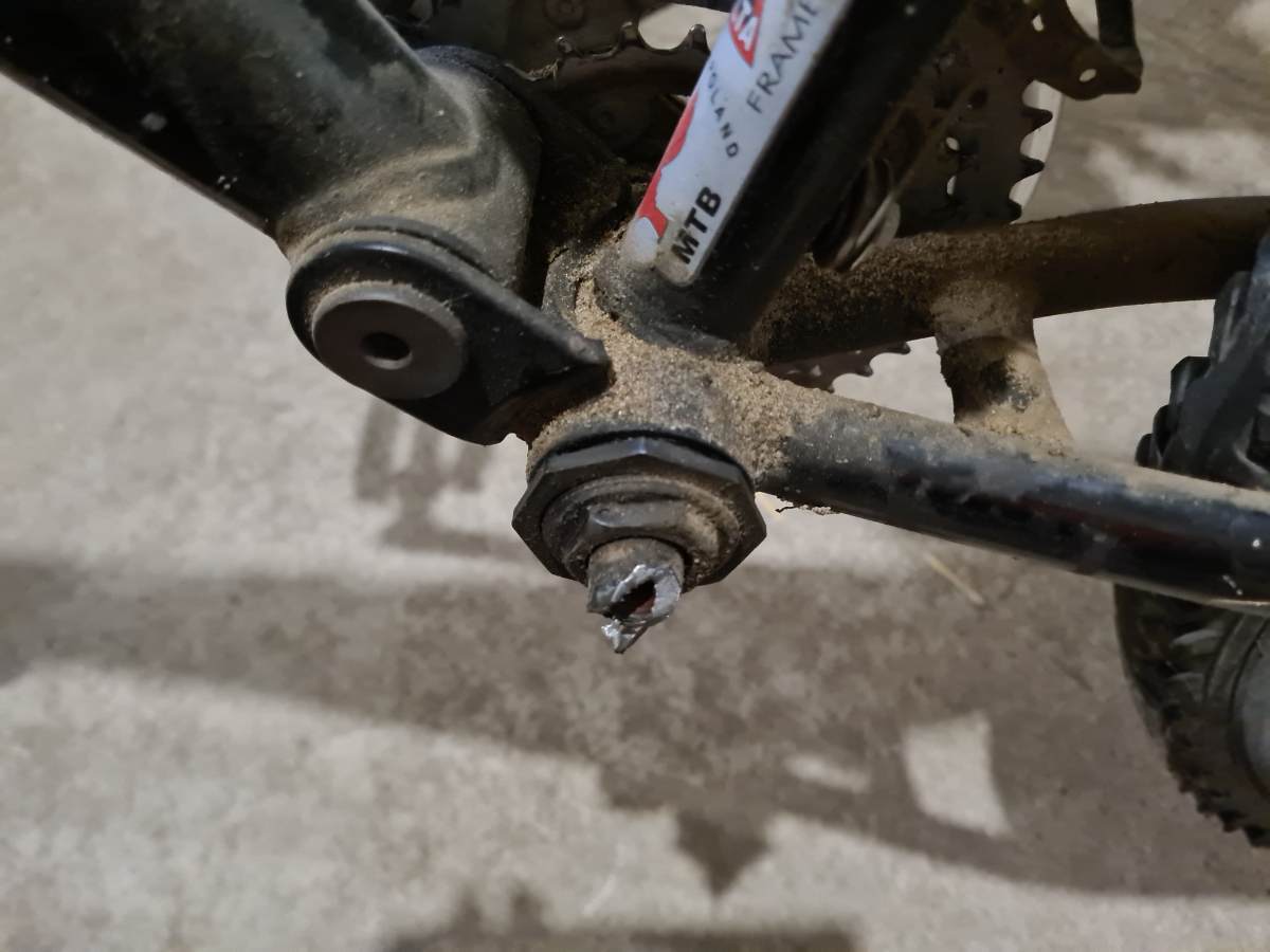

mlove Napisano 1 Marca 2022 Napisano 1 Marca 2022 cześć, ułamała mi się oś korby. jestem zupełnym laikiem i potrzebuję porady: prawy pedał jest razem z zębatką, żeby wyjąć oś musiałbym go odkręcić. jeśli takie info jest wystarczające: czy jest jakaś sprawna możliwość na wymianę samej osi? jeśli nie, na co powinienem zwrócić uwagę i jakie elementy powinienem kupić?
dovectra Napisano 1 Marca 2022 Napisano 1 Marca 2022 Narzędzia sciągacz do korb, klucz do suportu, Zmierzyć ośkę i kupić podobnej długości (ośki) wkład suportu.
