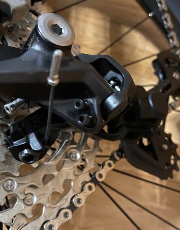

DzejkiBejki Napisano 9 Lutego 2022 Napisano 9 Lutego 2022 Siema ludziska, Ostatnio wróciłem do starego hobby i zakupiłem sobie średniej półki hardtaila, przyjechał do mnie na palecie i było trochę problemów z krzywym przednim kołem, tylnią przerzutką ale jako tako udało mi się zniwelować te problemy, prawie do zera, Dzisiaj wymieniłem tarcze na 203mm przód 180 mm tył, zmiana tarcz poszła jak z bicza bez problemowo, jednakże przy założeniu tylnego koła przerzutka znów jakby się rozregulowała, typowe lekkie „trzaski” do tego pomiędzy biegiem 7-8 i 1-2 10-11 jest problem że za pierwszym pociągnięciem manetki nic się nie dzieje, po chwili zmienia się bieg, nie chodzi mi tutaj o 1-2 sekundy, trwa to znacznie dłużej, i teraz moje pytanie, co zrobić żeby temu zapobiec ? Bo nie ukrywam że nie chce mi się regulować przerzutki za każdym razem jak będę musiał sciągnąć tylne koło… Czy mechanizm mógł się wygiąć i dlatego jest lipa? Jakie mogę jeszcze podjąć kroki regulacji? Dodam jeszcze że rower ma przejechane max 20km bo ciągle u mnie pada deszcz/śnieg -.- Czego mogła to by być wina? Dodam że chciałbym uniknąć oddawania do serwisu, mieszkam w małym miasteczu i serwis rowerowy tutaj kompletnie leży, zatrzymali się w erze hamulców obręczowych… i systemów 3x7 , nie ujmując im, no niestety nie czuje pełnego zaufania do nich, ciężko im było wymienić klocki hamulcowe w damce mojej babci… i musiałem to po nich poprawić, także ten… rower to : polygon xtrada 6 przerzutka to : SHIMANO, DEORE RD-M5100 11-Biegowa

DzejkiBejki Napisano 9 Lutego 2022 Autor Napisano 9 Lutego 2022 Kurde, dziwne, chciałbym załączyć jakąś fotkę ale bardzo ciężko to uchwycić na zdjęciu, lekki ruch w lewo/prawo i wszystko wygląda nie na miejscu, Patrząc na linię łańcucha na największej czy najniższej zębatce wszystko wygląda okej, nie widzę żadnych anomalii, sam wózek też wygląda na prosty, chyba spróbuję regulacji od zera jeszcze raz, jeśli nie to chyba nie zostanie mi nic innego jak jakiś konkretny serwis.

DzejkiBejki Napisano 9 Lutego 2022 Autor Napisano 9 Lutego 2022 Bingo… sprawa okazała się dość i podkreślam tu słowo klucz DOŚĆ prosta, po sprawdzeniu wszystkiego 5 razy okazało się że problemem były dwie małe śrubki odpowiadające za „wychylenie” wózka jeśli tak to mogę nazwać, Jedna z nich była na maxa przykręcona a druga na maxa odkręcona, trochę się nimi pobawiłem i działa sprawnie, zobaczymy czy się utrzyma, w sobotę lepsza pogoda także planuje jakąś dłuższą trasę i zobaczymy czy coś złapie luzy i czy faktycznie zadziałało to co zrobiłem, Jeśli mnie pamięć nie myli to @Dokumosa wspominał o tych dwóch śrubach.
