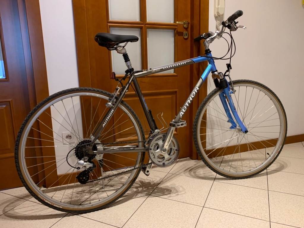

authorHhorizonSX Napisano 12 Listopada 2021 Napisano 12 Listopada 2021 Zmieniłbym przednią zębatkę na 2 lub 1 rzędową, co byście polecali żeby pasowało do całości, wsadził bym coś lżejszego i smuklejszego i tak żeby nie wymieniać tylnej przerzutki, czy to się da zrobić i czy ma sens...? przede wszystkim robię to dla zbicia wagi... obecnie jest kwadrat
Gość Napisano 12 Listopada 2021 Napisano 12 Listopada 2021 No wiesz, czy 1x czy 2x to Ty musisz sobie odpowiedzieć. Jak 1x, to Narrow Wide. Jak 2x, to inna korba i przednia przerzutka.
authorHhorizonSX Napisano 12 Listopada 2021 Autor Napisano 12 Listopada 2021 myślę ze zaczął bym od od 1x to bym wiedział czy "to".. a ile zębów tak optymalnie ( 1x)
Gość Napisano 12 Listopada 2021 Napisano 12 Listopada 2021 No ale jak zaczniesz od 1x, to będziesz potem miał problem z przejściem na 2x. Niby mógłbyś kupić korbę 2x, zdemontować blaty, kupić Narrow Wide. No ale wtedy musiałbyś skracać łańcuch itd... Ile zębów to Ty sobie musisz odpowiedzieć, tak samo jak czy ma być 1x czy 2x. Masz aktualną korbę. Na jakich zębatkach jeździsz najczęściej? Kręcisz cały czas na jednym blacie, czy zmieniasz? Na dodatek tylna przerzutka ma mega słabą sprężynę, przy 1x łańcuch będzie bardzo mocno latał. Co do zbijania wagi. Jeżeli się tym kierujesz, to naprawdę nie ma to sensu, bo masz tam tyle rzeczy na których urwiesz wagę, że szkoda zaczynać od napędu.
authorHhorizonSX Napisano 12 Listopada 2021 Autor Napisano 12 Listopada 2021 Cytat Masz aktualną korbę. Na jakich zębatkach jeździsz najczęściej? Kręcisz cały czas na jednym blacie, czy zmieniasz? środkowy i największy z przewagą środkowego . więc coś z wypośrodkowaną kadencją... a jesli wymiana całego napędu na 1x, to który zestaw bardzo dobry ale nie za miliony ? Cytat bo masz tam tyle rzeczy na których urwiesz wagę, że szkoda zaczynać od napędu na czym byś urwał wagę? ten przedni blat tez taki troche toporny mi sie wydaję ..
SoloTM Napisano 13 Listopada 2021 Napisano 13 Listopada 2021 13 godzin temu, skom25 napisał: Co do zbijania wagi. Jeżeli się tym kierujesz, to naprawdę nie ma to sensu, bo masz tam tyle rzeczy na których urwiesz wagę, że szkoda zaczynać od napędu. Bingo
Mod Team bogus Napisano 13 Listopada 2021 Mod Team Napisano 13 Listopada 2021 13 godzin temu, authorHhorizonSX napisał: a czym byś urwał wagę? Proste do urwania wagi i bez zmiany kół i ramy masz: sztyca, widelec na sztywny, bo ten i tak nic nie daje i mostek na nieregulowany.
Gość Napisano 13 Listopada 2021 Napisano 13 Listopada 2021 W zasadzie to ze wszystkiego da się tutaj urwać. Pytanie tylko po co, skoro klocek pozostanie klockiem. Jeżdżę aktualnie na stalowym Gravelu. Nie ważyłem, ale wcale lżejszy od Traila 29' nie jest, czyli pewnie z 13 kg. Wcześniej miałem szosę i MTB 9,5 kg. Czy czuć różnicę na płaskim? Odrobinę, a jak się jeździ bez zacięcia sportowego to wcale, a mówimy o ponad 3 kg.
