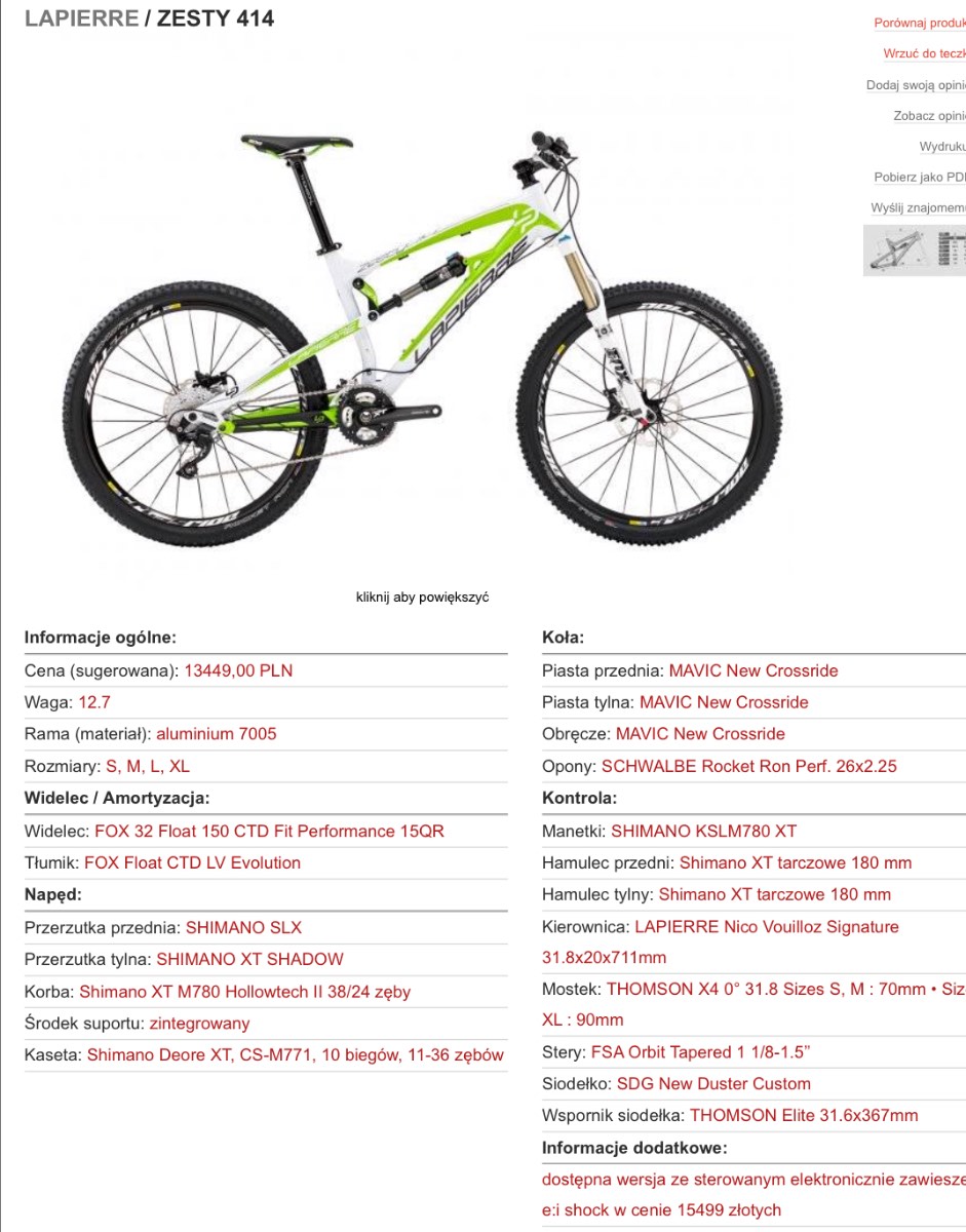

ppawel239 Napisano 11 Listopada 2021 Napisano 11 Listopada 2021 Witam. Posiadam rower w specyfikacji jak na zdjęciu. Chce wymienić napęd bo już jest mocno zużyty i tu mam dylemat. Obecnie jest 2x10, zastanawiałem się nad 1x11 (musiałbym dodatkowo manetkę wymieniać i przerzutkę z tylu). Czy lepiej założyć np 2x11 myślałem o shimano ca-m8000 11-46 z tyłu i 26/36 przód.

ppawel239 Napisano 11 Listopada 2021 Autor Napisano 11 Listopada 2021 Mam korbę xt m780 38/24 podejdzie mi ta zębatka https://allegro.pl/oferta/tarcza-fc-m780-t781-24z-zebatka-deore-xt-24t-9225618500 pisze ze jest do napędu 3x10, a nigdzie nie mogę znaleźć do 2x10 chyba ze ta https://allegro.pl/oferta/tarcza-shimano-deore-xt-fc-m785-24t-am-24z-10673299692 Tylko do modelu m785
Dokumosa Napisano 12 Listopada 2021 Napisano 12 Listopada 2021 Bo korba m780 jest 3-rzędowa a m785 dwu. poza tym masz już tą zebatkę na korbie jesli masz 38/24
