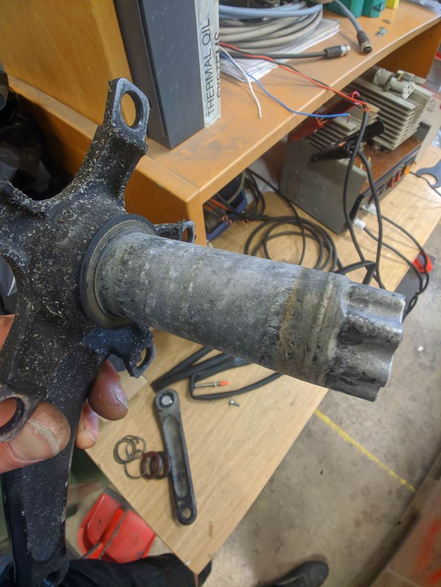

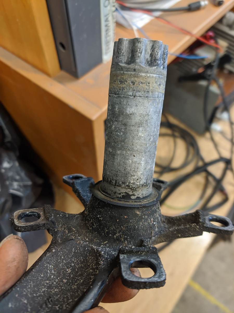

No, nieco czasu zeszło. Ale w końcu dojechałem, odebrałem i zamontowałem. Działa wyśmienicie. Mam tego Tokena TF24 jako konwerter z BB30 na HollowtechII. Jest bardzo bardzo fajny bo jest skręcany w środku i oś korby pracuje w zamkniętej przestrzeni. Poprzednio miałem tak, że woda i syf szedł przez otwór na linki w dole mufy do środka i korodowało to wszystko od wewnątrz. Teraz tego nie będzie.  Dodatkowo, całość jest 12mm szersza po każdej stronie i nie obijam już piętami i ramę :) No i jest super sztywno i cicho.
Zdjęcia to stara korba po demontażu.
