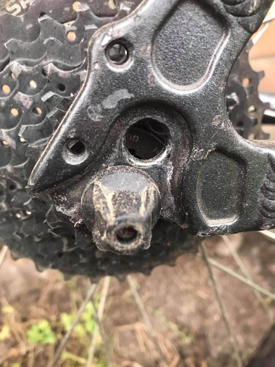

maniek09012 Napisano 12 Października 2021 Napisano 12 Października 2021 Jaki hak do przerzutki rowerowej shimano rd m739 montaż w krossie hexagon 2
Gość Napisano 12 Października 2021 Napisano 12 Października 2021 Hak się dobiera do ramy a nie przerzutki.

maniek09012 Napisano 12 Października 2021 Autor Napisano 12 Października 2021 Czyli DP-5 ?Według tego pdf-u kross_broszura-haki_pl.pdf https://allegro.pl/oferta/hak-przerzutki-kross-level-hexagon-trans-dp-5-7259470147?fromVariant=8324919159
chudzinki Napisano 12 Października 2021 Napisano 12 Października 2021 Troszkę samodzielności... Jeżeli masz rocznik 2014 z tarczówkami to na 99,99% tak. Teraz znajdź aukcję z takim hakiem i porównaj wygląd żeby wyeliminować ten 0,01% ewentualnego błędu. A tak na marginesie - nie urwało Ci tam kawałek ramy...? Dziwnie to wygląda.
Gość Napisano 12 Października 2021 Napisano 12 Października 2021 Też na to zwróciłem uwagę. Wygląda jak ukruszona rama, no chyba że to wyszczerbiony lakier i tak wygląda na zdjęciu.
maniek09012 Napisano 12 Października 2021 Autor Napisano 12 Października 2021 Wyszczerbiony lakier , to nie ma tarczówek tylko klocki
chudzinki Napisano 12 Października 2021 Napisano 12 Października 2021 Znaczy v-brake? Rocznik 2015-2017? Jeżeli tak to wg katalogu DP-35...
