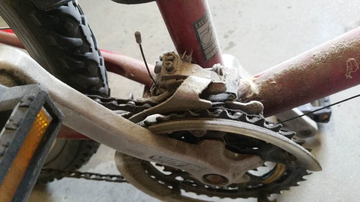

Zabrałem się za odnowę  starego  roweru;  Pegueot Rimini,  to taki MTB z kołami 26 cali z lat 90- tych.
Rower był ogólnie bardzo zaniedbany - odkupiłem go od dawnego właściciela za parę złotych ponieważ podczas jazdy próbnej stwierdziłem że geometria ramy i jej rozmiar jest dla mnie mega wygodny a szkoda mi było aby nadal stał w jakiejś szopie i powoli umierał. Tym bardziej że właśnie rama była bardzo zdrowa.
Rower posiada napęd 3 x 7 i taki chcę w nim pozostawić.
Ramę zdążyłem pomalować proszkowo , wspornik kierownicy też.
Cały osprzęt roweru to Shimano Altus,
- napęd 3 x 7
- Kaseta 7 rzędowa - 11-28  -  kupiłem już nową ; Kaseta Shimano CS-HG41 7rzęd.11-28

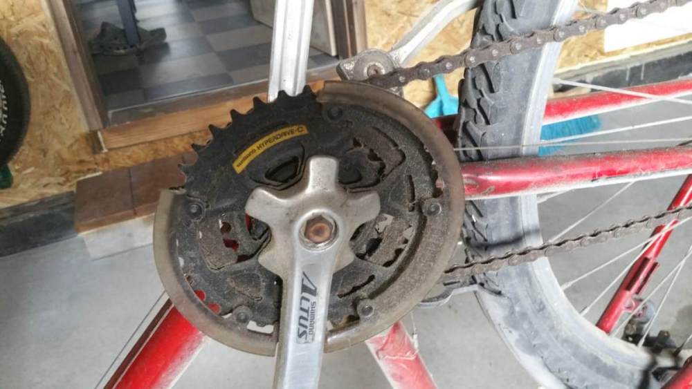

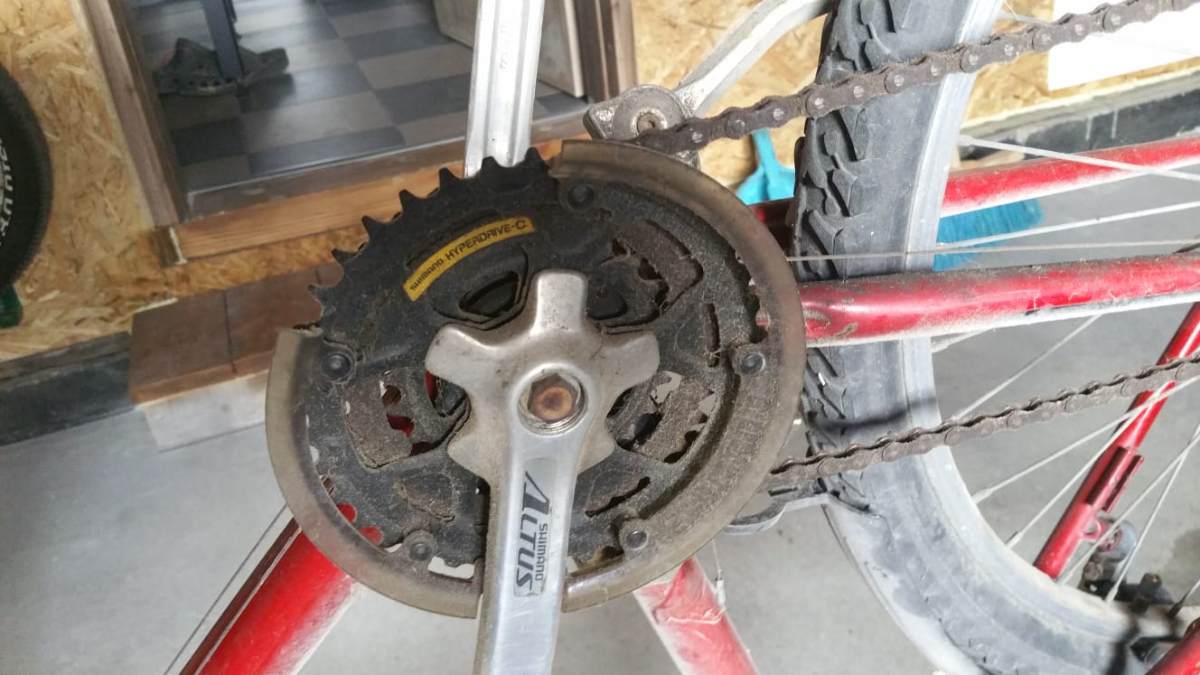

- obecna korba  Altus na kwadrat ; 24-38 , 170 mm  - zużyte zęby - do wymiany

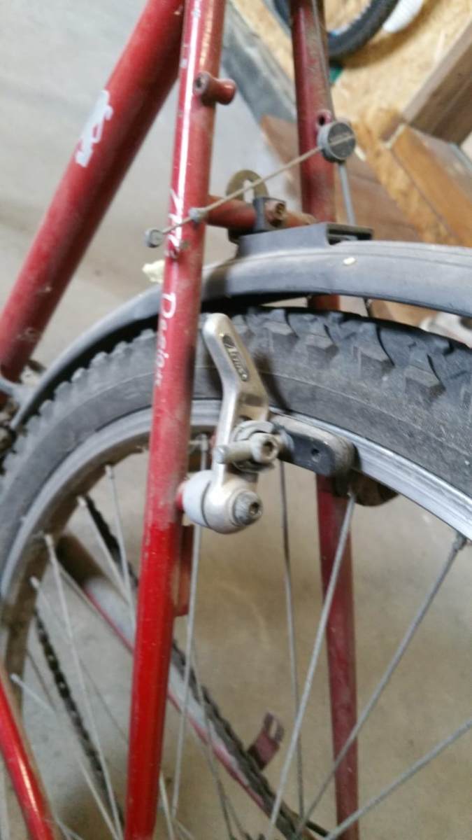

- obecne hamulce przód i  tył - cantilever  - shimano SLR BR-CT90-M

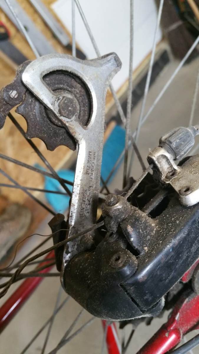

- obecna przerzutka przednia ( mocowana do ramy) i tylna - shimano Altus - do wymiany

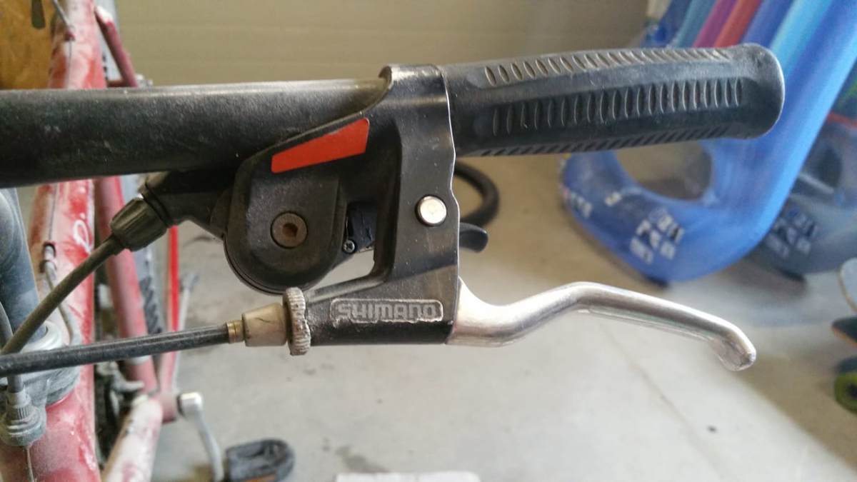

- klamko manetki - shimano altus- do wymiany
- obręcze - aluminiowe - francuskie  - wystarczy wyczyścić i delikatnie wycentrować- zostają
Dodatkowo kupiłem nowy suport na kwadrat , sztycę ( stara była bardzo pogięta) , siodełko, dętki i opony.
Przeczytałem że Shimno Altus to grupa niższa shimano i raczej należy ją omijać  jeżeli chcemy mieć przyjemność z jazdy.
Chciałbym Was prosić o radę jaką grupę napędu kupić ( poza kaseta bo już mam ) aby jazda była przyjemnością .
Chodzi mi o pomoc w wyborze korby , przerzutki przedniej i tylnej , klamko manetek i hamulców v-brake ( cantilevery usuwam)  - tak aby wszystko ze sobą bezproblemowo współgrało. Nie mam doświadczenia w poważniejszych remontach rowerów i dopiero się tego uczę dlatego liczę na wskazówki bardziej doświadczonych w tym temacie kolegów.
Kapitał jaki przeznaczyłem na zakup tych głównych części to 700 - 800 zł  ale mogę go trochę zwiększyć  😉
Proszę Was o pomoc .

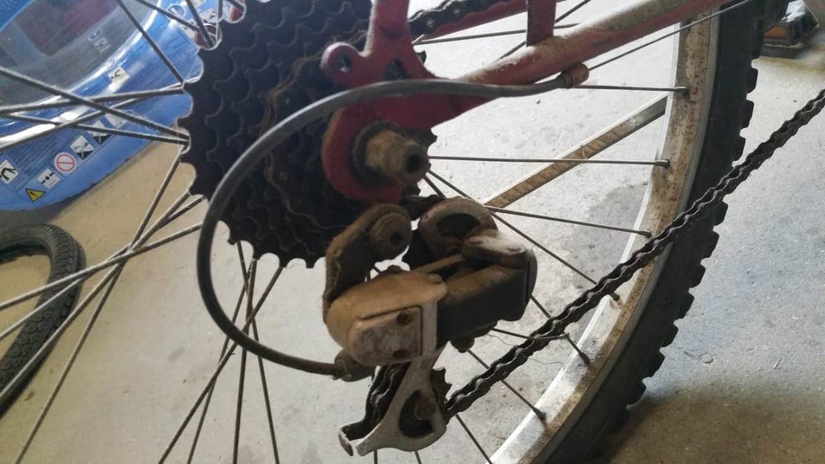

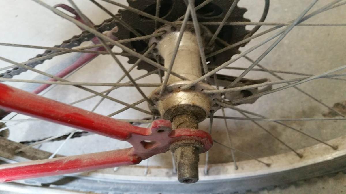

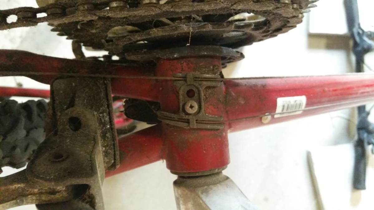

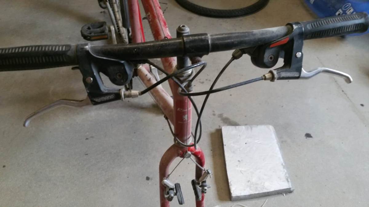

Poniżej wstawiam fotki tego jak ten rower wyglądał w dniu zakupu.
Pozdrawiam .
Dorwij używki starsze,  Deore LX, STX RC,   to były porządne i wytrzymałe sprzęty.
Ten stary altus też nie był zły. Manetki można zostawić.  A przerzutki wyczyść przesmaruj i sprawdź czy dobrze działają.
