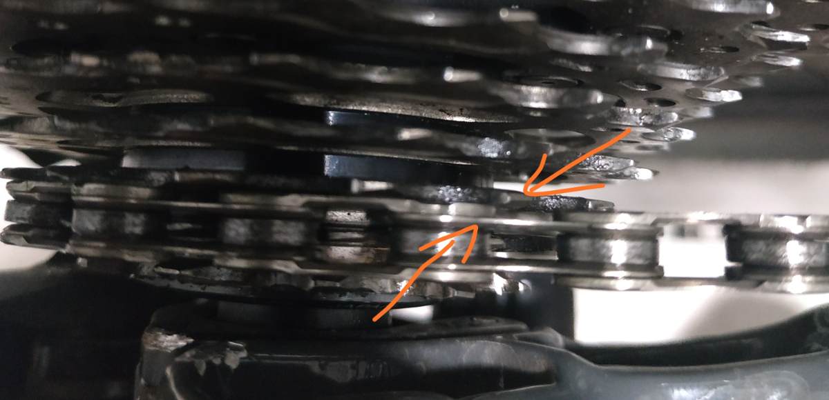

hawkeye Napisano 4 Września 2021 Napisano 4 Września 2021 Założyłem dziś kasetę 11s. Wyregulowałem przerzutkę, biegi zmieniają się elegancko. Na koronkach 4-11 napęd pracuje cicho, niestety na 1-3 łańcuch ociera o wyższą koronkę (tylko co któryś ząb). Łańcuch oczywiście też 11s. Czy to będzie kwestia złej linii łańcucha czy jednak złej regulacji ? Chociaż nie mam pomysłu w jaki sposób "odciągnąć" łańcuch bardziej na zewnątrz ( kolizja jest u góry jak łańcuch już schodzi z kasety, nie od strony kółka tylnej przerzutki). Zdjęcie przedstawia taka kolizje gdzie bok łańcucha ociera o ząb wyższej koronki.
DarekH Napisano 4 Września 2021 Napisano 4 Września 2021 Napisz coś więcej, jaka kaseta, jaki bębenek i jaka ośka ? Czy kaseta/bębenek nie pływa lekko w trakcie obrotu ?
hawkeye Napisano 4 Września 2021 Autor Napisano 4 Września 2021 Kaseta M8000 11-46 Piasta MT400B, os 12x148, bębenek standard Korba M6000B z zębatka 34 NW Shimano. Nie zauważam pływania.. Przepraszam za zły dział, proszę o przeniesienie.

Mod Team Puklus Napisano 5 Września 2021 Mod Team Napisano 5 Września 2021 A łańcuch masz 11 biegowy na pewno ? Zawsze można spróbować jak by pracował 12s.
Wodzu Napisano 5 Września 2021 Napisano 5 Września 2021 Zaobserwowałem u siebie identyczne zjawisko gdy do korby NW 1x 42t w gravelu założyłem kasetę 11-32. Po zmianie na kasetę 11-36 tego nie ma, więc jeżdżę na tej drugiej, choć ze względu na ciaśniejsze stopniowanie wolałbym jednak 11-32. W sumie nie wiem, czy to ocieranie realnie wpływa na stan napędu. Być może rada typu "jeździć i nie wnikać" w tym przypadku ma sens.
Mod Team Puklus Napisano 5 Września 2021 Mod Team Napisano 5 Września 2021 Nie ma gdyż ta kaseta ma inne stopniowanie, zębatka jest większa i łańcuch o nią nie zahacza. Generalnie ejst coś nie tak, łańcuch nie powinien być tak blisko. Co to jest za kaseta ? Watro by było ją zdjąć i zobaczyć czy coś przy składaniu nie zostało namieszane.
hawkeye Napisano 6 Września 2021 Autor Napisano 6 Września 2021 Po kolejnej regulacji napęd działa już cicho w pełnym zakresie (jadąc do przodu). Mam pewną teorię. Wydaje mi się że jadąc do przodu łańcuch inaczej układa się na kasecie (z przerzutki), natomiast do tyłu idzie z korby, a wiadomo że przy napędzie 1x jednak przekosy są. BTW M6000 (10 biegowa, z teoretycznie maks. koronką 42t) ogarnia kasetę 11-46 11s z palcem w nosie
Wodzu Napisano 6 Września 2021 Napisano 6 Września 2021 @Puklus, napęd SRAMA, tj. kasety PG1130 11-32 oraz PG1170 11-36, łańcuch PC X1, korba Apex 1x 42t, rower Fuji Jari 1.3. Złożone prawidłowo, więc nie powinno być problemu z kompatybilnością. Tyle tylko, że według manuala SRAMA, kaseta 11-36 jest dedykowana wyłącznie do napędów X1, natomiast 11-32 również do x2, więc może ta pierwsza działa optymalnie. Zresztą to ocieranie jest minimalne przy kręcęniu korbą do tyłu, więc być może jak pisze @Hawkeye, przy normalnej jeździe to nie ma znaczenia. W wolnym czasie założę ponownie kasetę 11-32 i spróbuję się temu przyjrzeć.
