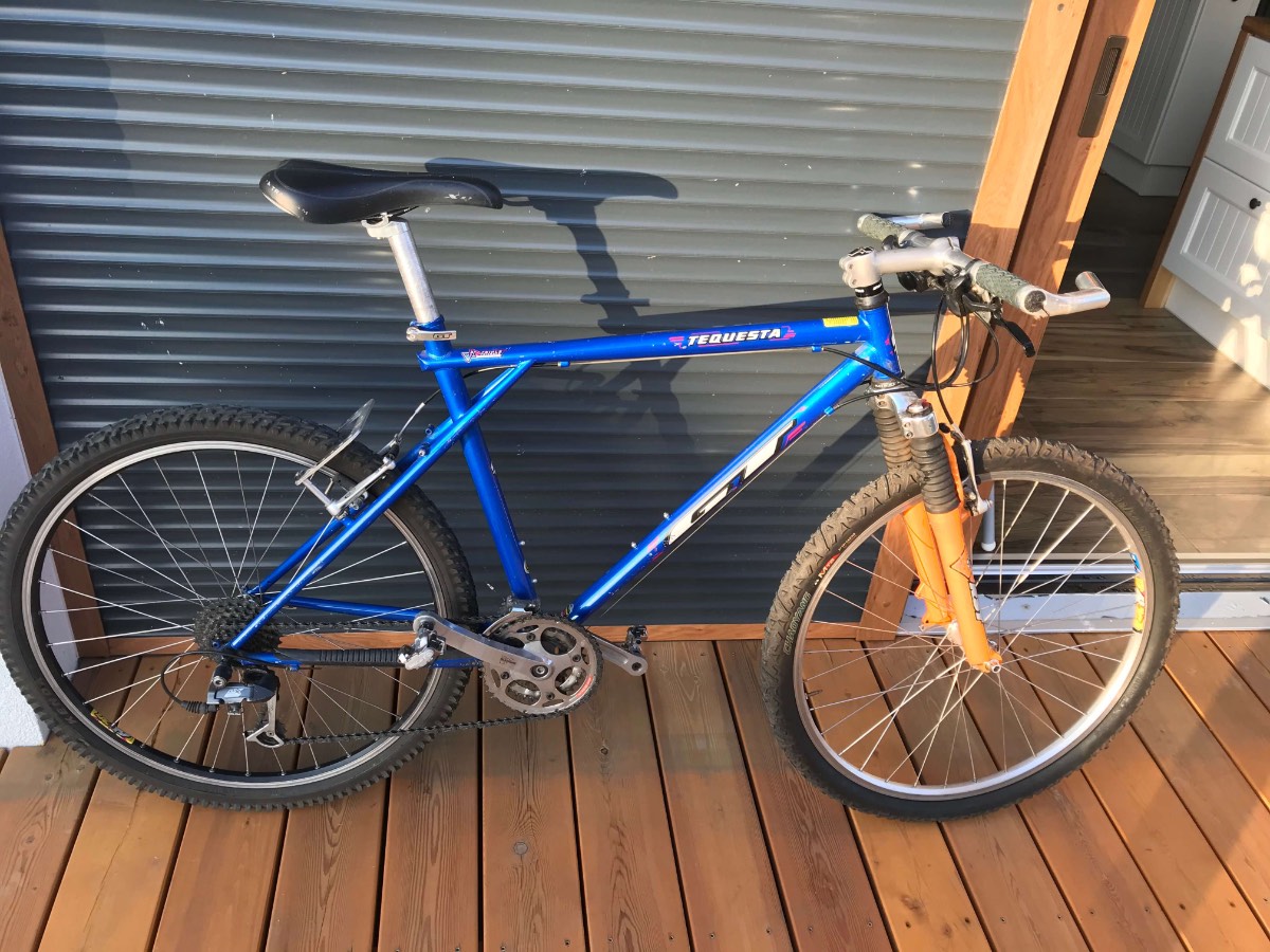

Witajcie, to mój pierwszy post tutaj i od razu zaznaczę, że jestem rowerowym laikiem.
Otóż od ponad miesiąca rozglądałem się za wymarzonym jednośladem. Poszukiwania roweru doprowadzały mnie momentami do szewskiej pasji - po części spowodowane było to moim niezdecydowaniem czy chce rower crossowy, trekking czy mtb.
Na rower miałem przeznaczony budżet max. 1000 zł i przez chwile byłem gotowy kupić jakiś najniższy model Rometa czy Lazaro. Pojeździłem tez trochę na kilku używanych niskobudżetowych 2-3 letnich rowerach np. Sprick.
Dzisiaj wsiadłem na GT Tequesta przejechałem się nim i kupiłem go od ręki. Wydałem na niego 700 zł a przecież to rower trochę vintage bo z 1999roku.
mam wrażenie ze przepłaciłem, ale wygoda i wrażenie z jazdy rekompensują mi ten dysonans.
moja prośba jest taka - rzućcie okiem proszę i oceńcie czy mój wybór był trafiony.
Przekleje tez opis z OLX:
„Rower kultowej, amerykańskiej firmy GT, używany w jednych rękach - w 100% sprawny, bez konieczności napraw... inwestycji itp. Rama 18" CrMo, sztywna pancerna :), osprzęt shimano LX/Alivio 3x8, widelec RST Delta TL z możliwościami regulacji. Łańcuch, kaseta, ogumienie w stanie BdB. Cena do negocjacji (sprzedawany bez licznika, mocowania fotelika, oświetlenia + dla zainteresowanych możliwość pozostawienia pedałów SPD)”
  • Mod Team
Ciężko wyrokować w temacie używanego sprzętu. Jeśli stan jest dobry, to cena nie jest przesadnie wysoka.
Często jest tak, że starszy rower z osprzętem wyższej grupy będzie lepszym wyborem niż nowy na plastikowych przerzutkach.

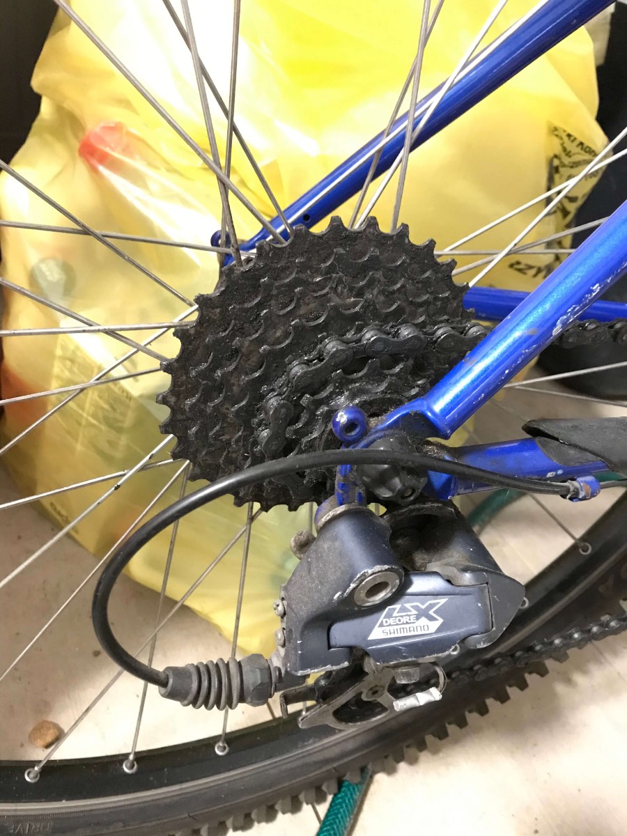

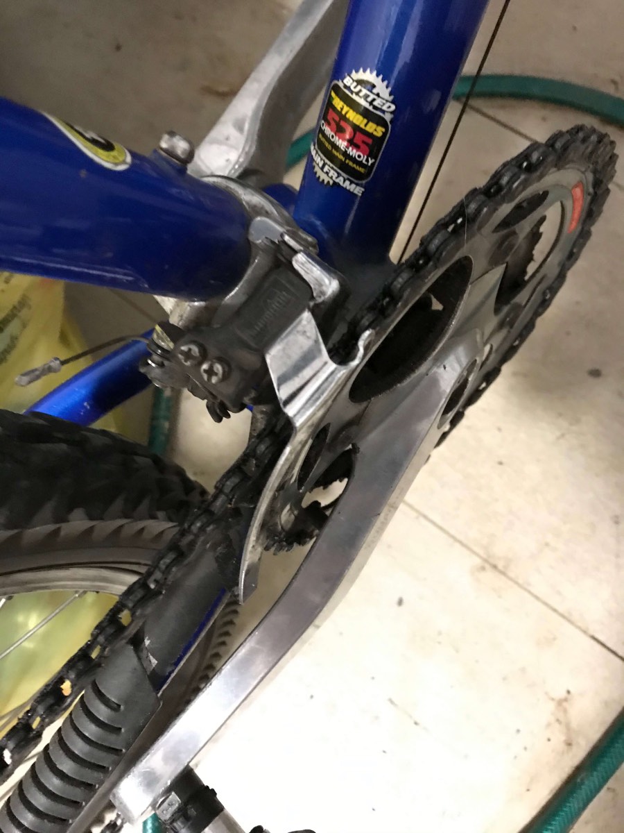

No i tu już widać, że kaseta i korba jest strasznie usyfiona, łańcuch tak samo. To koniecznie należy wyczyścić. Kaseta wygląda, że jest w dobrym stanie, ale korby nie sposób ocenić, bo nie widać zębów z boku.
Czy kasetę i korbę można jakoś wyczyścić ostrożnie bez zdejmowania kola? Czy lepiej serwis i smarowanie od razu?
czym najlepiej to odtłuścić?
  • Mod Team
Można wyczyścić bez zdejmowania koła, będzie trochę trudniej. Możesz zastosować odtłuszczacz do tarcz hamulcowych (samochodowy). Łańcuch najlepiej byłoby rozpiąć i wyszejkować, ale na rowerze też dasz radę. Z grubszego brudu wyczyść ścierką i szczotką, a resztę odtłuszczaczem.
