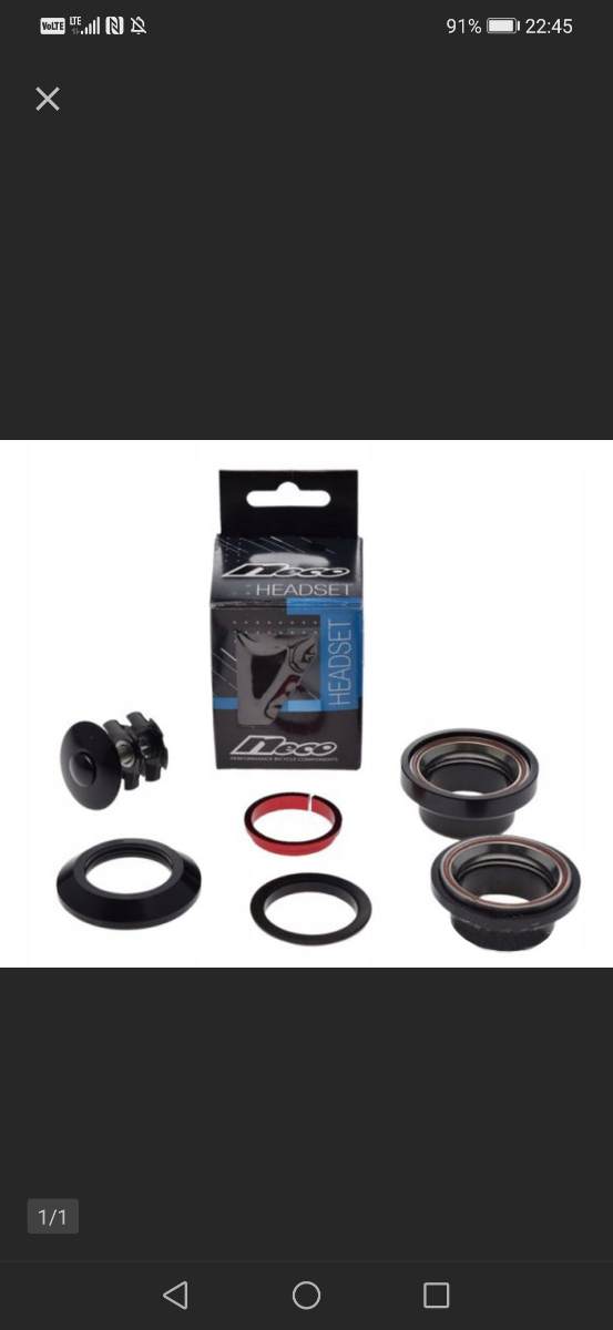

Nexu_158 Napisano 25 Czerwca 2021 Napisano 25 Czerwca 2021 Witam, czy ten czerwony element w tych sterach to bieżnia? Drugie pytanie, czy wejdą do ramy kross sign ds?
Dokumosa Napisano 25 Czerwca 2021 Napisano 25 Czerwca 2021 Nie. To czerwone to klin utrzymujący starówkę w górnym łożysku. Odnośnie przypasowania do ramy to musisz znać standard jakie stery przewidział producent ew. pomierzyć główkę po usunięciu starych misek.
