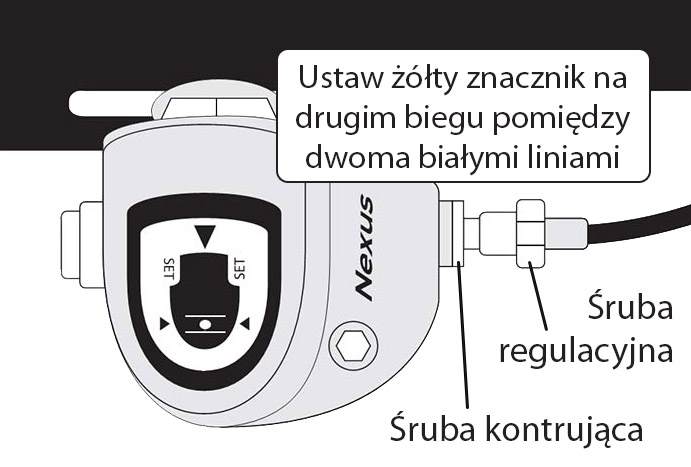

GlutenFree92 Napisano 17 Czerwca 2021 Napisano 17 Czerwca 2021 Witam. Zakupiłem nowe koło 28 w komplecie z piastą 3 biegową Shimano Nexus 3. Założyłem bez problemu, zrobiłem regulacje a raczej delikatnie przestawiłem bo było ustawione prawie idealnie. Problemem jest brak jednego biegu ( chyba 1 ), regulowałem na różne sposoby około godziny się z tym bawiłem / jeździłem i nic. Mam wrażenie, że działa tylko 2 i 3 bieg i jak jeździłem to przy zakręcie tak jakby samo wskakiwało na ten 1... Pancerz nowy, wszystko nowe, linka sie rusza, brak mi pomysłów Korzystałem wczoraj też z tego ale nie pomogło: Cytat Aby dokonać regulacji, należy wybrać środkowy bieg (2. bieg) na sterowniku na kierownicy. Następnie poluzować nakrętkę kontrującą na przerzutce i odpowiednio ustawić pokrętło regulacyjne. Regulacja odbywa się tylko poprzez długość linki w pancerzu. Upewnij się, że żółty znacznik znajduje się pomiędzy dwiema białymi liniami na oknie wyświetlacza przerzutki. Uwaga! Pamiętaj, aby ponownie dokręcić nakrętkę kontrującą do zestawu.
