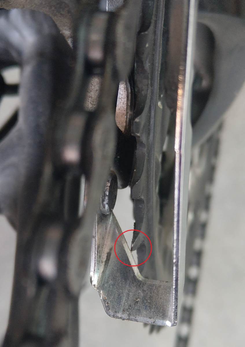

gokart Napisano 15 Czerwca 2021 Napisano 15 Czerwca 2021 Witam. Chciałbym uzyskać od was jakąś najlepiej trafną pod podpowiedź 😀 Otóż rower wheller cross ma przejechane niewiele bo 500 km. Osprzęt to tył deore xt rd-t 8000,przod deore fd t-670, korba slx FC-m660. W dniu wczorajszym zauważyłem bardzo dziwne dzwięki wydobywające się tak myślę z przedniej korby lub przerzutki. Takie jakby chrobotanie, ocieranie łańcucha o nie wiem przerzutkę. Dzieje się to tylko wyłącznie na blacie obojętnie czy z tyłu jest najmniejsza zębatka czy ta po środku czy jedną z większych koronek, nie istotne czy siedze na siodełko czy stoję, i tylko przy mocniejszym nacisku na lewy pedał. Macie jakieś pomysły.
Gość Napisano 15 Czerwca 2021 Napisano 15 Czerwca 2021 A patrzyłeś czy łańcuch nie ociera o przerzutkę?
gokart Napisano 15 Czerwca 2021 Autor Napisano 15 Czerwca 2021 Łańcuch nie ociera. Dobra widzę co jest nie tak i dlaczego tak się dzieje tylko na dużym blacie oraz przy ciśnięciu na lewy pedał. Zęby blatu ocierają o przerzutkę, pytanie jak śrubą L przesunę położenie wózka aby wyeliminować ocieranie to wtedy będzie łańcuch ocierał o przerzutkę w konfiguracji blat i najmniejsze zęby kasety. Może całą przerzutkę przesunąć w osi trochę odkręcając od ramy ?
Gość Napisano 15 Czerwca 2021 Napisano 15 Czerwca 2021 Shimano ma ultra dokładną instrukcję regulacji przerzutki. Odnajdź dla swojego modelu i postępuj krok po kroku.
Mod Team bogus Napisano 16 Czerwca 2021 Mod Team Napisano 16 Czerwca 2021 Instrukcje jak najbardziej polecam, jednak jeśli przerzutka ociera w takiej pozycji to potencjalnie jest za nisko zamocowana.
