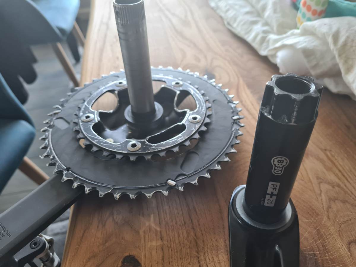

[Korba] Wymiana korby Ultegra na Sram

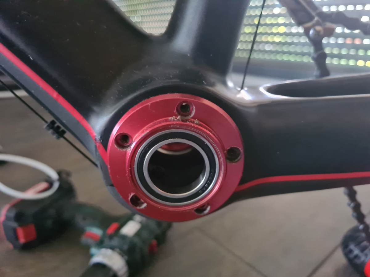

Cześć koledzy, mam problem z montażem korby. Mam obecnie w rowerze korbę ULTEGRA ze standardową średnicę shimanowską, - 24mm. Zakupiłem korbę Srama z pomiarem mocy i mam problem ponieważ nie wiem jak to wszystko złożyć. Ktoś może ma jakiś pomysł. W ramie Corrateca mam takie ustrojstwo, zwie się to UBBS (universal bottom bracket system). Obecnie są tam łożyska.
Za odpowiedzi z góry dziękuję!
Trudno żeby w supercieniasem łożysk nie było
Jak patrzę na to twoje zdjęcie i wklepuję w google ubss to zmianę standardu obslugiwanej korby realizuje się wymianą tego czerwonego elementu na taki z odpowiednią srednicą (i odpowiednim lożyskiem)
Jeśli tego nie masz to zapewne wymiana suportu będzie szybsza i tańsza niż szukanie części
