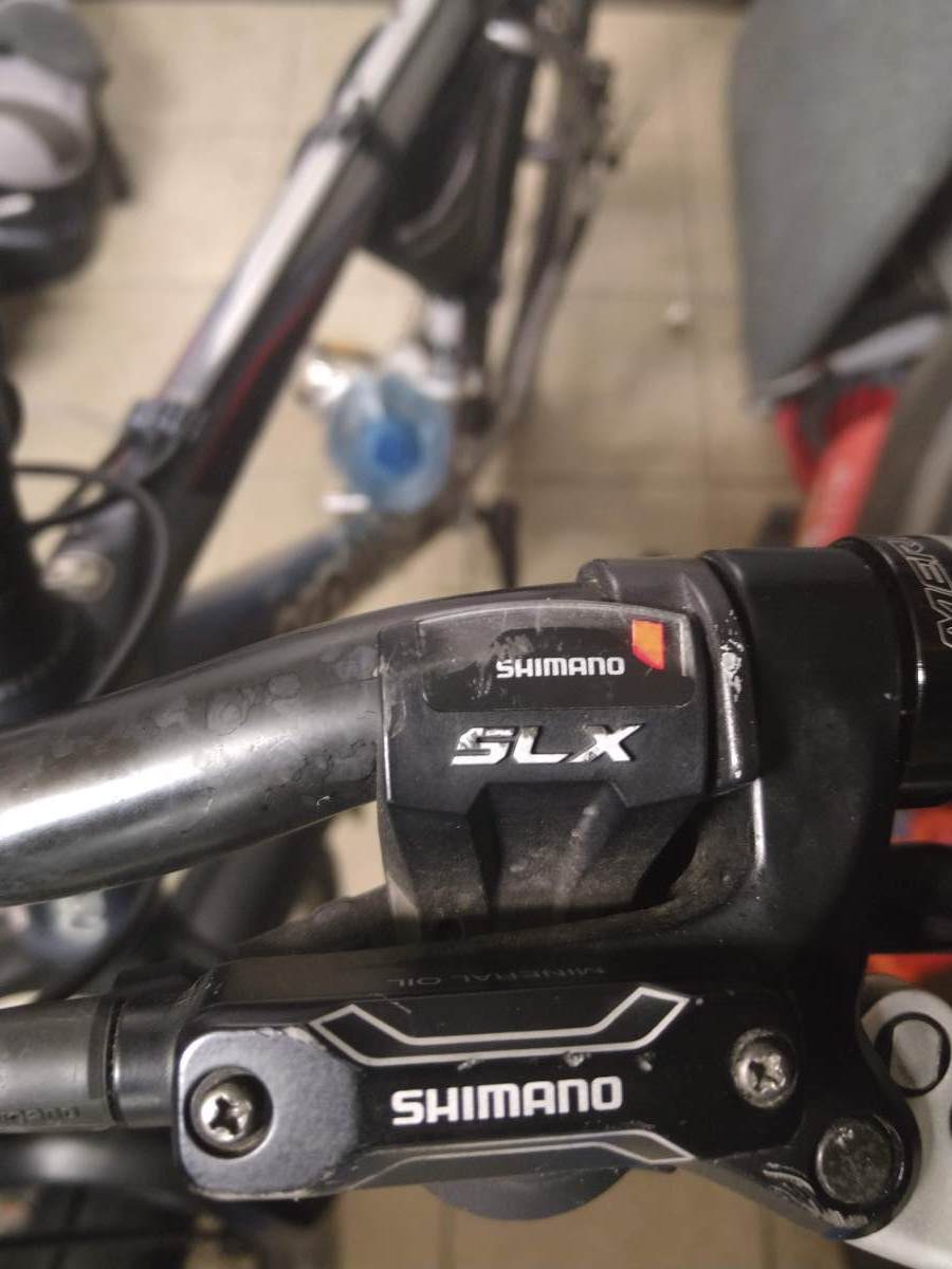

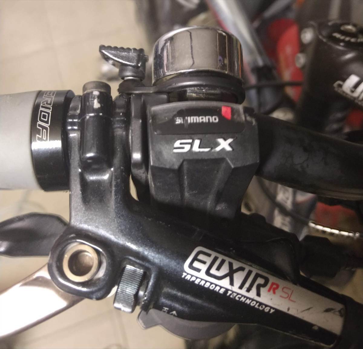

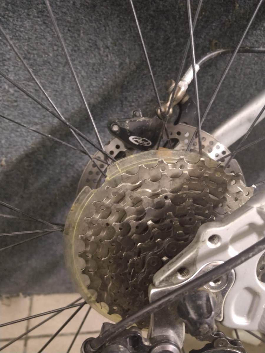

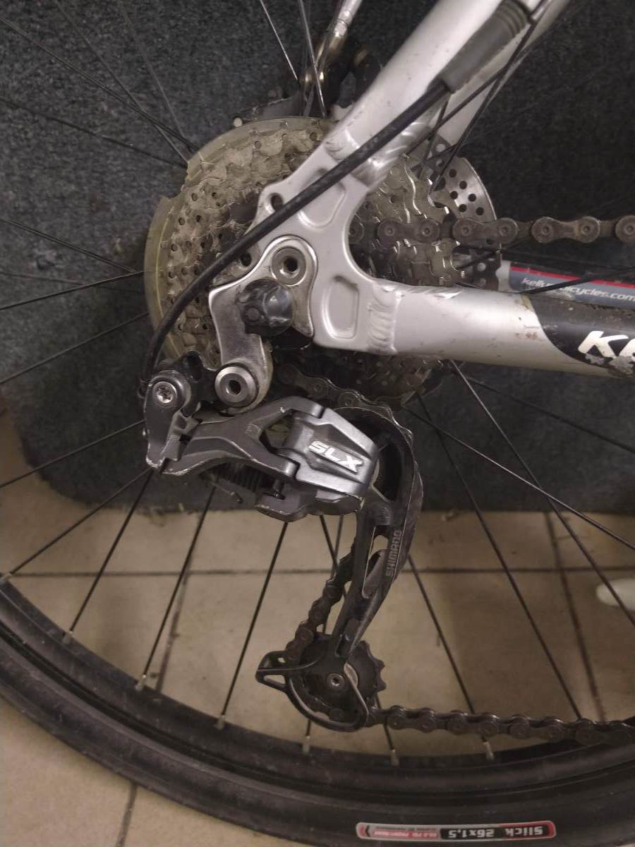

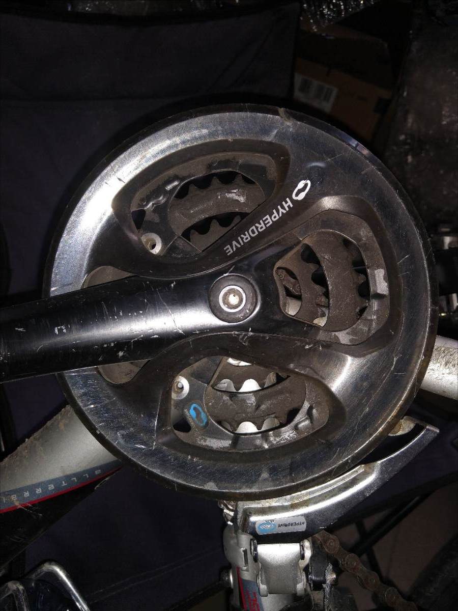

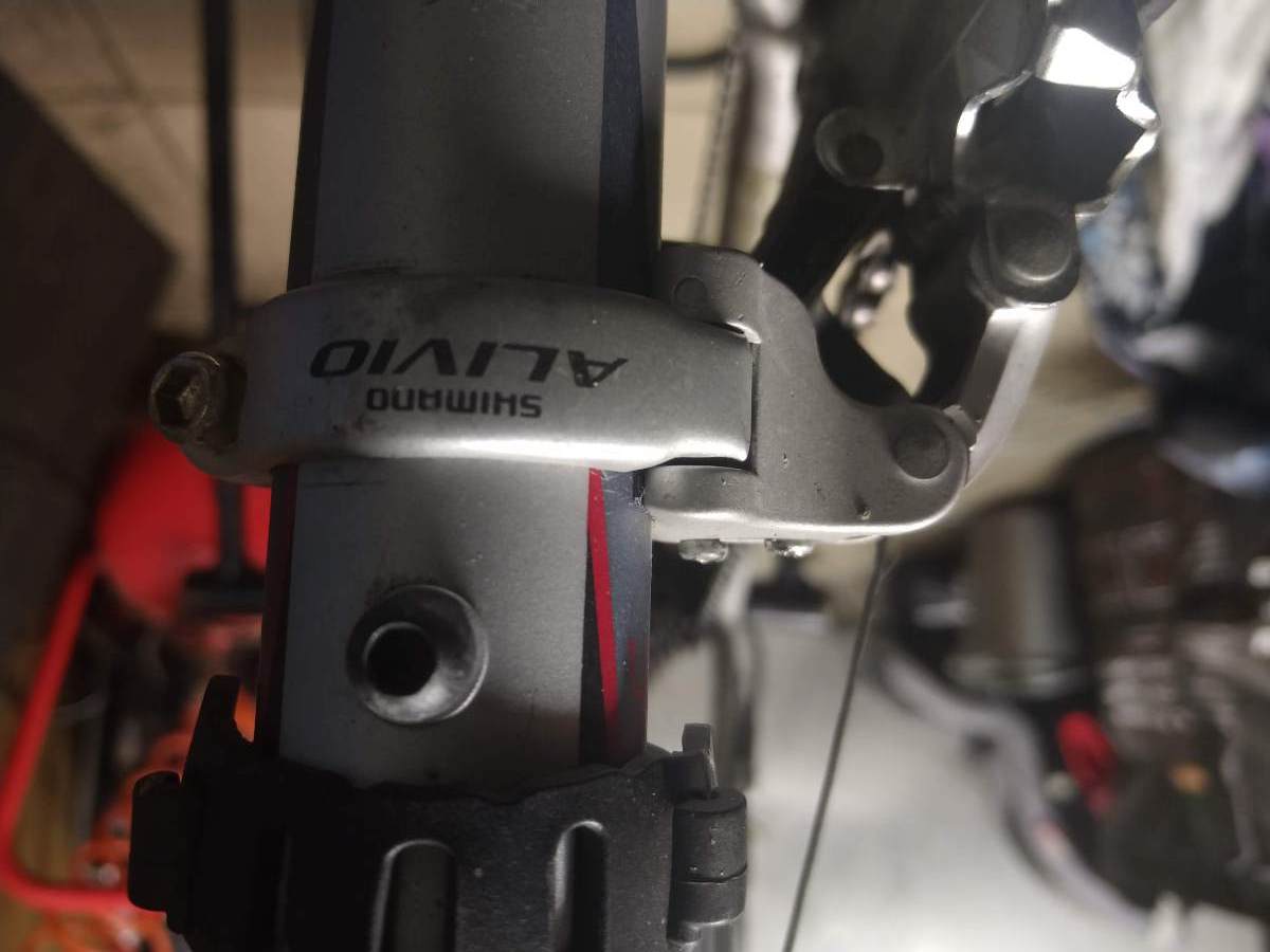

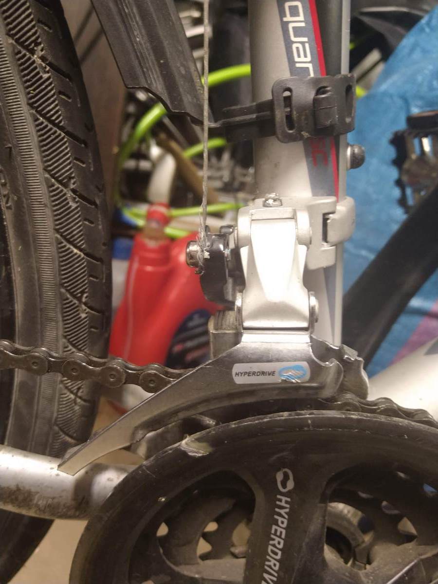

Na początek chciałbym się przywitać jako, że to mój pierwszy post tutaj. Jeżdżę rekreacyjnie kilka razy w m-cu, ale nadrabiam obciążenie swoją wagą (ok. 100 kg).
Przechodząc do meritum. Kilka lat temu kupiłem używany Kelly Quartz DSC, który został zmodernizowany przez właściciela. Piszę o tym ponieważ nie wiem, które komponenty są oryginalne, a które były wymienione. W tej chwili z przodu są korby Shimano FC-M361 42/32/22 z tyłu Shimano 9 rzędowa 11-32 (nie wiem jaki model). Przerzutka przód to Alivio Hyperdrive, tył Shimano SLX Mega Drive Train. Manetki (przód i tył) Shimano SLX. W tej chwili napęd działa bez większych problemów, ale jest już zużyty.
Chciałem kupić zestaw:
Kaseta SHIMANO Alivio CS-HG400 9 rzędowa
Łańcuch CN-HG53
Tarcze przednie Shimano FC-M361 42z Acera i (ponieważ nie mogę znaleźć zębatki 32 do FC-M361) Shimano FC-M430 32T 3x9 Alivio (podobno pasuje do  FC-M361 ).
Zastanawia mnie, ze wg specyfikacji korby FC-M361 są do napędu 3/8, ale u mnie działa z kasetą 9-rzędową... I co będzie jak zmienię oryginalną zębatkę 32 na model zaproponowany wyżej przez sklep.
Załączam zdjęcia napędu.
Czy o takim łańcuchu piszesz:
Model: KMC X9 grey - stara nazwa X9.73
Zapinka CL566R w komplecie
Widzę, że jest też model X9.93. Czym się różnią?
  • Mod Team
Tak o takim. 9.73 od 9.93 różni się tylko i wyłącznie wykończeniem - 9.93 ma lepsze zabezpieczenie antykorozyjne bo jest cały niklowany.
Jednak w trwałości nie ma znaczenia, a jak dbasz o napęd i nie jeździsz po wielkiej wodzie to nie ma sensu dopłacać.
