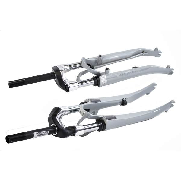

Linkas Napisano 16 Maja 2021 Napisano 16 Maja 2021 Cześć, Wpadła mi w ręce 6-9 letnia Gazelle. Ma ona z przodu widelec Fendervision jak ze zdjęcia. Widelec ma regulację - pokrętła w górnej części, które nie ruszają się. Chciałbym go rozebrać i naprawić regulację. Ktoś mógłby mi napisać jak się do tego zabrać? Wydaje mi się, że procedura jest niestandardowa.
Mod Team bogus Napisano 17 Maja 2021 Mod Team Napisano 17 Maja 2021 To jest najprostszy sprężnowiec. Nic wielkiego z nim nie zdziałasz, a regulacje o których wspominasz z założenia niewiele dają. Jedyną opcją to rozkręcenie (śruby na dole goleni), wyczyszczenie i nasmarowanie. Dodatkowo jeśli znajdziesz narzędzie do odkręcenia korków, tak by ich nie zniszczyć możesz wykręcić sprężyny i tak samo jak wyżej - czyszczenie plus smarowanie. Potem złożysz wszystko w całość i różnicy w działaniu raczej nie będzie. 😀
Gość Napisano 17 Maja 2021 Napisano 17 Maja 2021 @bogus92 tam chyba nie ma nawet śrub na dole goleni. Zdejmuje się pokrywki na górze i wpuszcza długą nasadkę.
Mod Team bogus Napisano 17 Maja 2021 Mod Team Napisano 17 Maja 2021 Może i racja. Nie zwróciłem na to uwagi.
Linkas Napisano 17 Maja 2021 Autor Napisano 17 Maja 2021 Dzięki za rady. Jak znajdę czas, to biorę się za rozbieranie
Gość Napisano 17 Maja 2021 Napisano 17 Maja 2021 Tylko nie wiem czy coś zdziałasz. Mogę się mylić, bo konstrukcje są różne, ale widziałem kiedyś taki którego rozebrać się nie dało. Już nie pamiętam o co chodziło, ale chyba nakrętki miały nietypowy kształt. Próbuj.

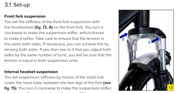

Linkas Napisano 17 Maja 2021 Autor Napisano 17 Maja 2021 U mnie są takie trybiki jak w manualu Gazelli. Może jak zdejmę plastikową osłonę i chwycę nakrętkę całą dłonią, to się odkręcą. Tylko żeby to zrobić muszę zdjąć cały widelec. Link do manualu: https://www.gazellebikes.com/media/gene-cms/g/a/gaz_alg_en_17.1_1_1.pdf
Gość Napisano 17 Maja 2021 Napisano 17 Maja 2021 Chodziło mi o nakrętkę w środku, coś co trzyma cały widelec w kupie. No ale ja nic więcej nie napiszę w tym temacie, nie rozbierałem takiego.
