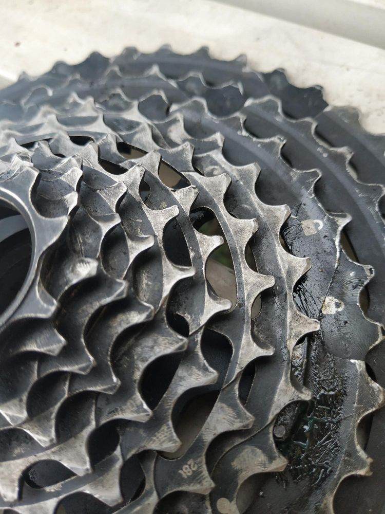

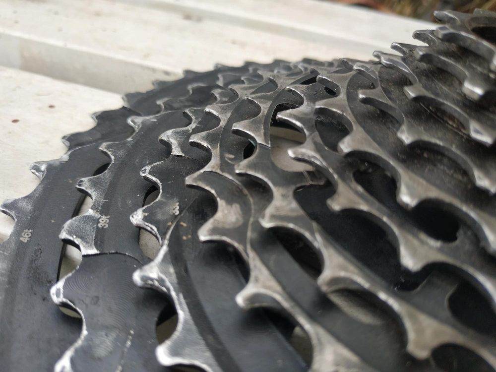

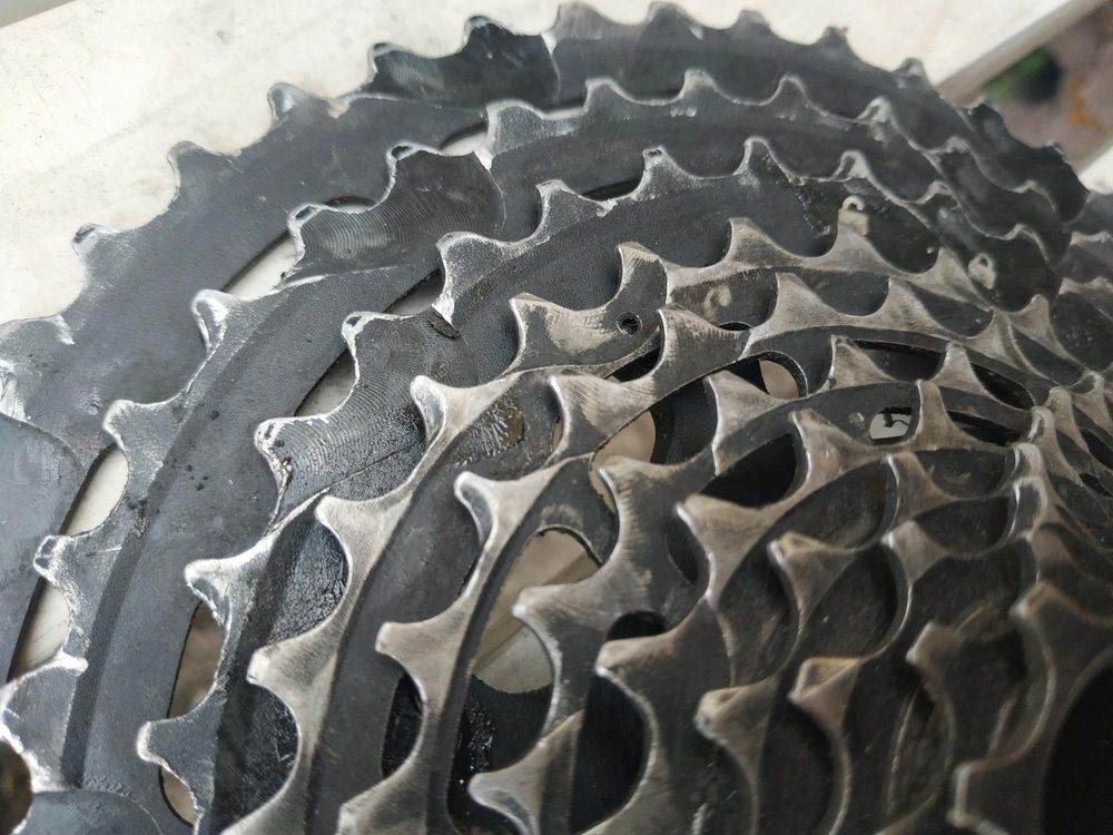

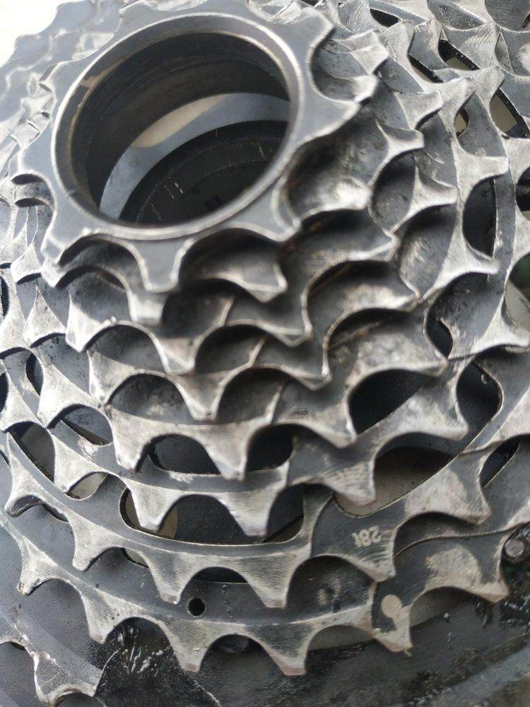

Cześć, planuje wymienić kasetę. Chciałbym kupić używaną w dobrym stanie. Znalazłem taką jak na zdjęciach i chciałbym się dowiedzieć czy opłaca się brać za 130 złotych? Sprzedawca mówi, że wymieniał trzy górne blaty w poprzednim sezonie, i że cała kaseta ma około 1,5 sezonu. Chodzi o to ile jeszcze wytrzyma i czy dobrze będzie działała.
 A druga sprawa to czy nie ma żadnych przeciwskazań do używania przerzutki xtr m9000 i tej kasety?
  • Mod Team
Przerzutka będzie działała, ale kasety bym nie kupił. Widać, że sporo przeszła i łańcuch może się nie przyjąć.
Ogólnie zakup używanej kasety i łańcucha w 99% przypadków to bezsens...
